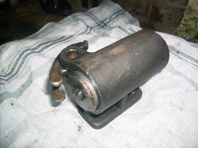

Nein da ist nicht die E.Pumpe mit Feder drinne sondern so ein Ding....siehe Foto(ich hoffe das es das ist was du meinst). Die Pumpe hatte ich nicht auseinander sondern nur ein mal vorsichtig durchgepustet. Sie stand noch voll unter sauberen Diesel und da schien mir das als Ok....aber man kann sich natürlich auch irren.
Das koriose ist das er manchmal einen federnden Widerstand und manchmal nicht.
Gruß Benjamin

Das Ding auf den Bild ist der Reglertopf(ich nenne das mal so)da ist nur die >Reglerfeder drin.

Gas nimmt er jetzt auch ohne Probleme an...Danke. Der Reglertopf(wie Christian es bezeichnet ;) ) war nicht richtig drinne
