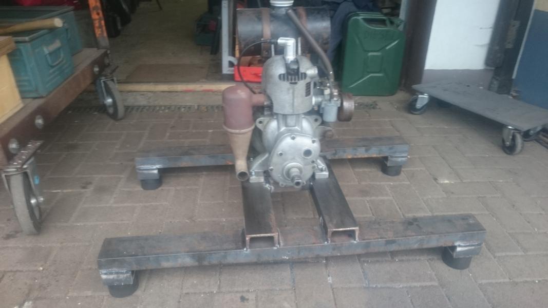

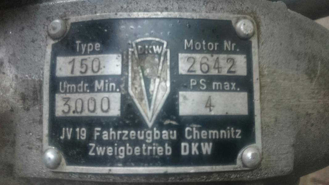

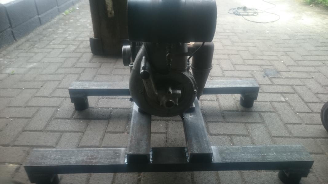

Hab ich Freitag im Briefkasten gefunden
Am Freitag hat der nette Herr von der Post mir einen DKW EL 150 vor die Haustür gestellt und hab gleich auch ein Untergestell gebaut und den ersten erfolgreichen Probelauf gemacht und ob von euch einer das Baujahr weiß und noch Infos zur IV 19 Fahrzeugbau Chemnitz hat. Mfg.Max

Das muss ein Motor aus der sehr frühen Nachkriegszeit sein. Wikipedia schreibt:
In dem Fall ist er zwischen 1946 und 1948 gefertigt worden. Da stand der endgültige Name für den volkseigenen DKW-Nachfolgebetrieb noch nicht fest.Aus 18 westsächsischen Betrieben, die Straßenfahrzeuge herstellten, entstand am 1. Juli 1946 die „Industrieverwaltung 19 Fahrzeugbau“ mit Sitz in Chemnitz. Die gleichen IV 17 (Dresden für Ostsachsen) und IV 18 (Leipzig für das übrige Sachsen) wurden schon 1947 wieder aufgelöst und deren Betriebe der IV 19 zugeordnet. Nach Konstituierung der Deutschen Wirtschaftskommission wurde am 1. Juli 1948 diese IV 19 als IFA Vereinigung Volkseigener Fahrzeugwerke auf das gesamte Territorium der sowjetischen Besatzungszone ausgedehnt.

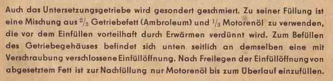

Ich muss euch nochmal mit einer frage belästigen weiß einer von was für eine Sorte von von Öl in das Getriebe kommt.
Mfg.Max
Mfg.Max
