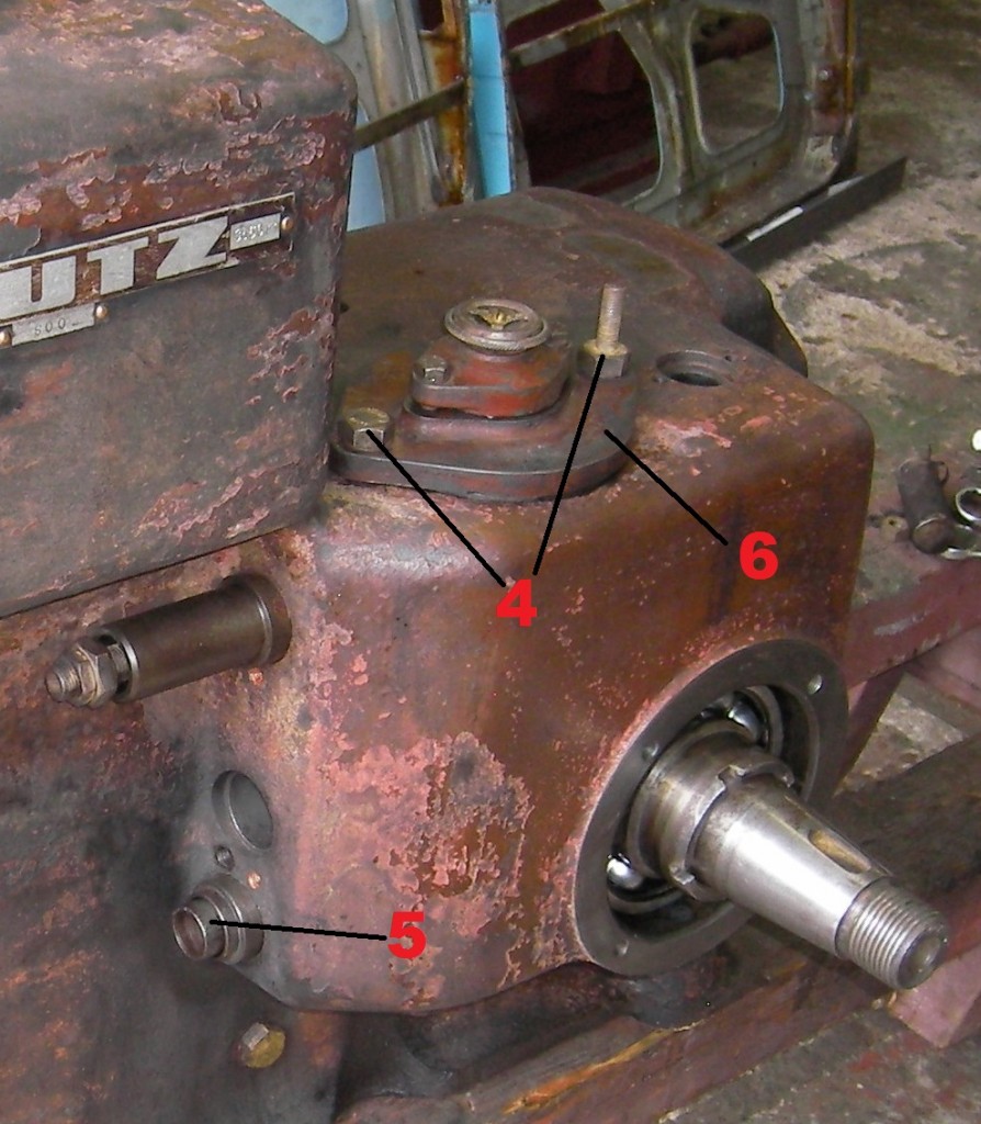

Der Regler lässt sich bei dieser Baureihe eigentlich ganz einfach ausbauen.
Zuerst einmal ein Bild vom ausgebauten Regler, zur besseren Übersicht.
Der Regler wird folgender Maßen ausgebaut:
- die beiden Schrauben 1 entfernen
- den Sperrhebel 2 für die Einspritzpumpe danach durch nach oben ziehen entfernen
- den Antrieb der Einspritzpumpe 3 muss nach außen geschoben werden, da sonst die Nocken anstoßen oder ihn ganz aus dem Gehäuse schieben
- die Stößelstangen entfernen
- die beiden Schrauben 4 demontieren
- die Stößel 5 für die Stößelstangen müssen nach außen geschoben werden, da sonst das Zahnrad vom Regler dagegen stößt
- den Regler durch herausziehen am kompletten Deckel 6 entnehmen
Mehr ist es schon gar nicht ;)

Habe die Position 5 noch nicht gemacht. Werde ich morgen machen.
DANKE :D :D

So hat alles geklappt. :D
Jetzt kann der Motor Sandgestrahlt werden.
DANKE an Verdampfer Sammler
