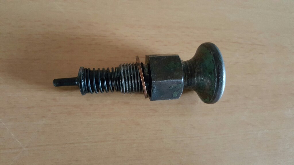

Hallo :)
Hab da mal ne frage.
Wie ich mich mal durch gelesen hab soll dieser Knopf, Bild unten für zum starten und oder zu stoppen des Motors sein und es gibt 2 Varianten von knöpfen bei mir tut sich beim starten noch stoppen nichts.
Der Vorgänger hat einen Nagel dort hin geklemmt weil der Knopf nicht draußen blieb.
Wie funktioniert dieser Knopf und was soll er machen und wie kann man ihn einstellen?
Mfg
Martin

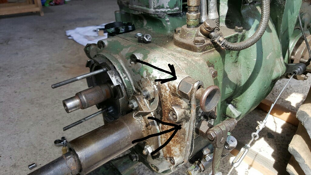

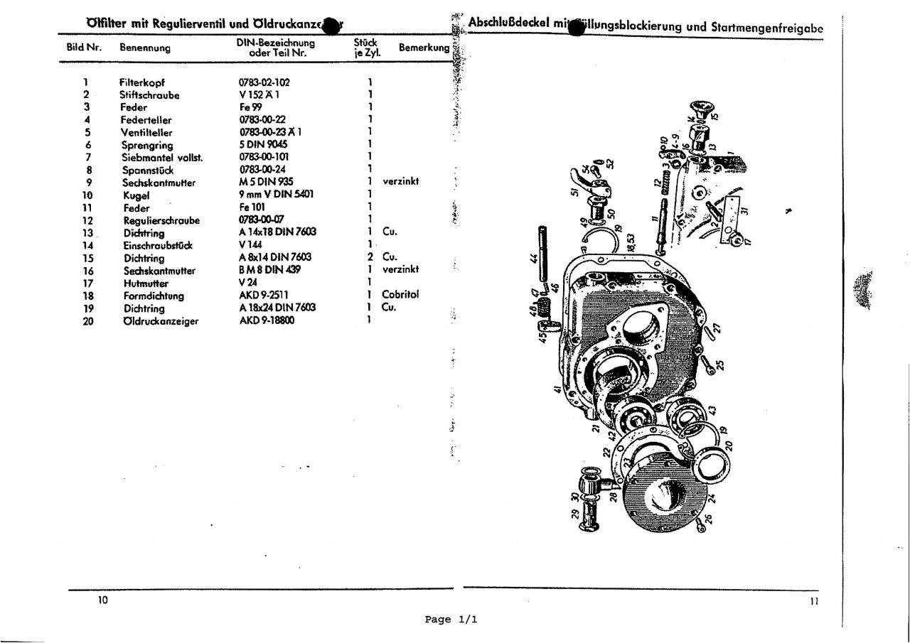

Nein da tut sich nichts der Knopf lässt sich rausziehen aber bleibt nicht draußen das teil 11-16 Bild unten lässt sich raus drehen man sieht durch das Loch aber nicht.
Einstellschraube 2 Bild unten hat die was damit Zutun?
Gruß Martin

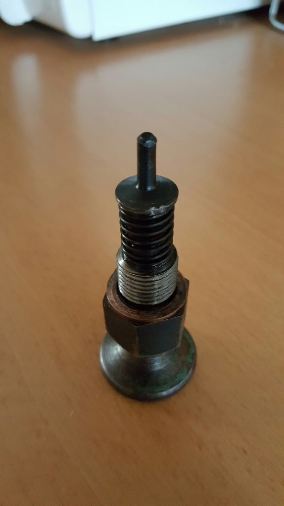

Hab mal den Knopf ausgebaut und ich meine da fehlt die Spitze vorne dran oder ?

11martin11
Beiträge: 19
Registriert: Sa 21. Mai 2016, 13:03
Meine Motoren: MWM AKD 9E
Re: MWM AKD 9E Start, Stopp Knopf
Beitrag von 11martin11 »
Ich habe herausgefunden das der im Bild Nr.11 (Bundbolzen) an der Vorderseite der mitnehmer Knopf fehlt der ist da zu da ein hebel im inneren anzuziehen der an die Einspritzpumpe und mit dem Gasgestänge geht.
Wenn ich jetzt ein paar Maße bekäme von dem vorderen Bereich könnte ich das nachbauen.
Mfg Martin
