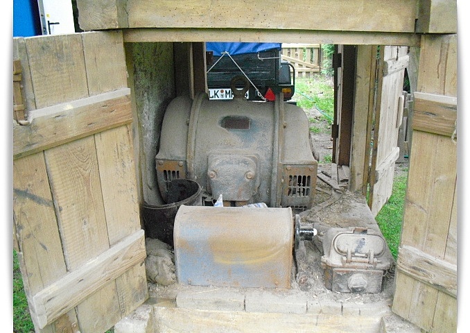

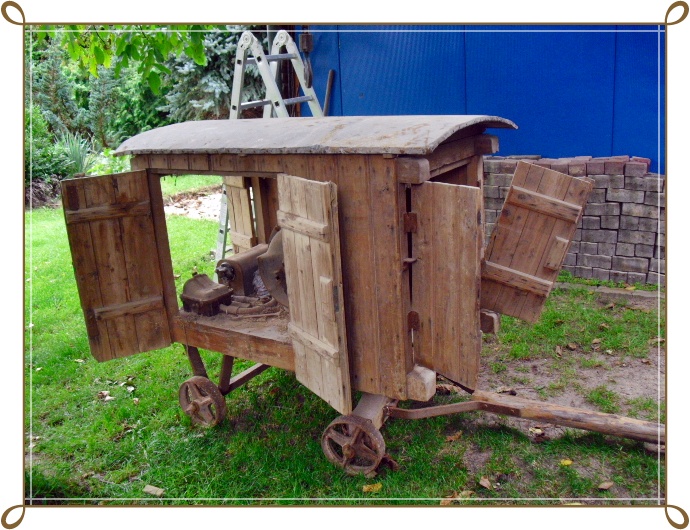

Beiträge: 1840
Re: Ehemaliger Wagen eines Stzionärmotors?
Das gibts es auch mit Verbrennungsmotor, aber seltener. Elektromotren sind eben etwas "wasserscheuer" als Verbrennungsmotoren. So gesehen beim Oldtimertreffen der Dreschfreunde Halsbach:
Ubrigens ist ein Deutz MAH714 drin:
Gruß Christian

Vielen Dank für die Antwort,
Die Bilder sind sehr hilfreich, da bei meinem das Dach komplett fehlt und ich mir schon Gedanken um das ableiten des Verdampfenden Wassers gemacht habe. Auf den Fotos kann man gut sehen wie der Dampf über einen Schornstein abgeleitet wird.
