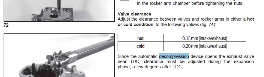

Moin Christoph,
im Werkstatthandbuch zu Deinem Motor steht, daß dieser eine automatische Dekompressionseinrichtung hat. Ist die i.O.?

hallo,
mochte mich für die vielen tipps und vorschläge bedanken.
die deko funktioniert einwandfrei
ist wie bei den hatzmotoren, nur ein hebel der das auslassventil offen hält. hebel oben ventil ausgehoben. hebel unten ventil geschlossen.
zum einstellen, wie weit das ventil ausgehoben wird, gibt es auch nichts
