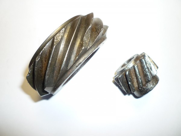

Hallo Forum,
für meinen Deutz CM 214 suche ich ein Kurbelwellenzahnrad und ein Zündmagnetantriebszahnrad. Die Teile sind sehr ähnlich wie bei den Deutz Verdampfern aus den 20er und 30er Jahren. Beide Zahnräder haben starken Kariesbebefall und zum Teil Zahnausfall.
Wichtig ist der Aussendurchmesser, die Zähnezahl und der Zahnwinkel. Der Rest kann angepasst werden.
Folgende Masse konnte ich bei dem grossen Zahnrad abnehmen:
- schrägverzahnten Stirnrad
- ca. 65 Grad linkssteigend
- 12 Zähne
- Aussendurchmesser ca. 86 mm
- Breite Zahnrad zwischen den Zahnflanken unten ca. 24 mm
- Gesamtbreite 29,8 mm
Folgende Masse konnte ich bei dem kleinen Zahnrad abnehmen:
- ca. 25 Grad linkssteigend
- 12 Zähne
- Aussendurchmesser ca. 44 mm
- Breite Zahnrad zwischen den Zahnflanken unten ca. 22,5 mm
- Gesamtbreite 35,0 mm
Wer kann helfen?
Grüsse, Markus
