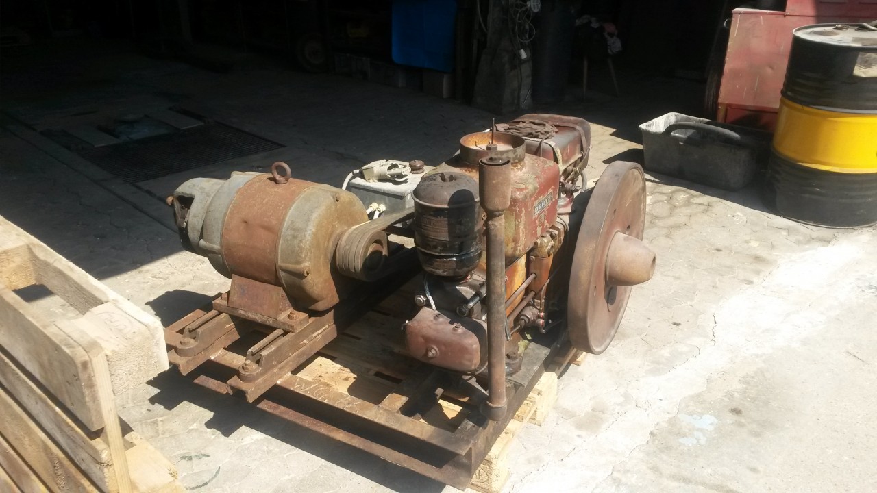

Hallöchen!
Der Motor wurde jetzt vor gut einer Woche zum ersten mal nach ca. 25 Jahren wieder gestartet. Er läuft im Leerlauf zwar manchmal etwas hart, aber ich schätze mal das kann nach 60 Jahren durchaus ein wenig am Verschleiß von Düse oder Regler liegen oder? Ansonsten läuft er top, springt sofort an, nimmt super Gas und ist auch überall dicht. Hier haben wir ihn jetzt wieder auf seinem ursprünglichen Gestell montiert, auf dem er diesen alten Generator (vermutlich aus den 20/30er Jahren, es steht kein Baujahr drauf) antreibt.
Deutz MAH 914: Erste Instandsetzung nach 60 Jahren
