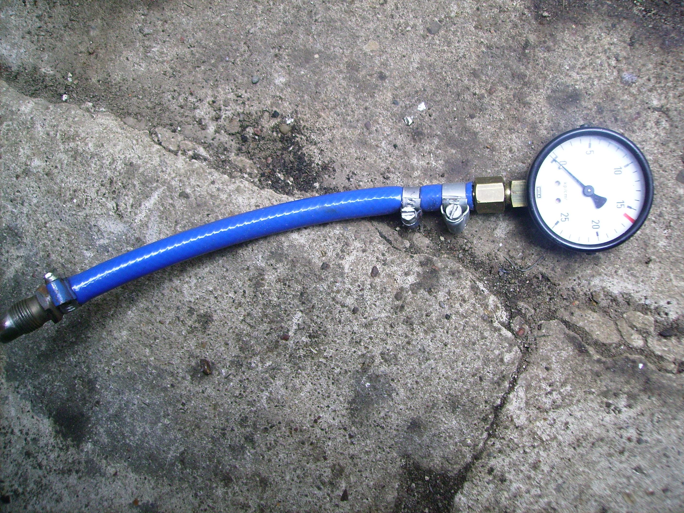

PS: Habe mir mal so ein Ding selber gebaut.
Eigentlich kannst du das nur rausbekommen in dem du dir so ein Kompressionsmessgerät besorgst und mal misst wie viel der denn hat.
Am einfachsten ist es die Ventile ein zu schleifen und denn mal zu schauen wie denn deine Kompression aussieht.
Gruß Benjamin
