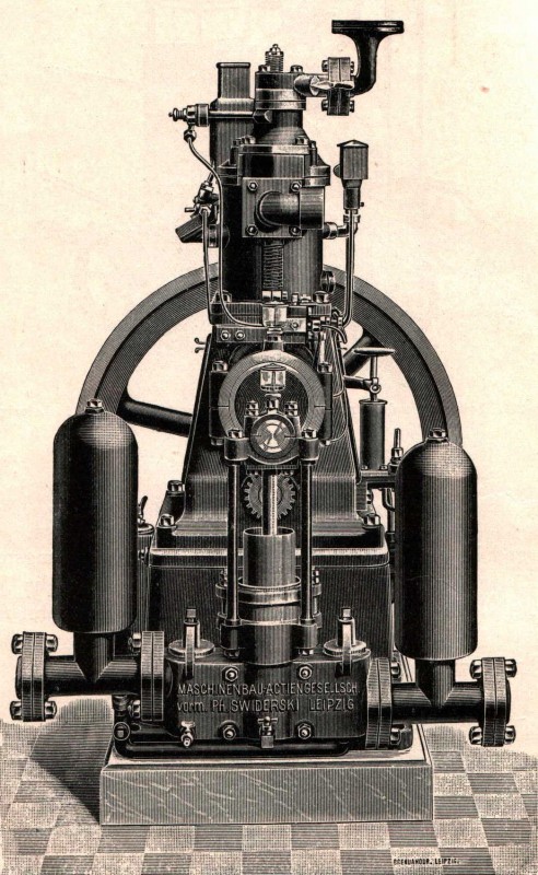

Hier erstmal wie letztes Jahr ein Bild zum raten. Wer weiß, um was es sich handelt?

Ich tippe mal auf einen Ölmotor System Capitaine...
Eventuell Ph. Swiderski Leipzig?
Grüße, Aaron
Beiträge: 1849
Re: Weihnachts-Mehrteiler 2016
Volltreffer. Woher kennst Du denn sowas? Die Dinger stehen ja nicht gerade an jeder Ecke herum...

Ich habe mich gleich an die Form des Ph. SWIDERSKI Spiritusmotor aus dem Standmotorenkalender 2015
erinnert, und da ich auch den Ph. Swiderski Ölmotor von Wayne Timms schonmal auf Bildern gesehen habe, fiel die Wahl sofort auf den ;)
Toller Motor, ausgefallenes Verbrennungssystem und sehr selten und schön - ich freue mich schon auf die "Weihnachtsgeschichte à la Capitaine" :)
Grüße, Aaron
Beiträge: 1849
Der Motor, über den ich hier berichten will gehört François Barral. Wie Aaron schon richtig erkannt hat, ist es ein Petroleummotor "System Emil Capitaine", hergestellt von der Maschinenfabrik und Eisengießerei Ph. Swiderski, Leipzig-Plagwitz.

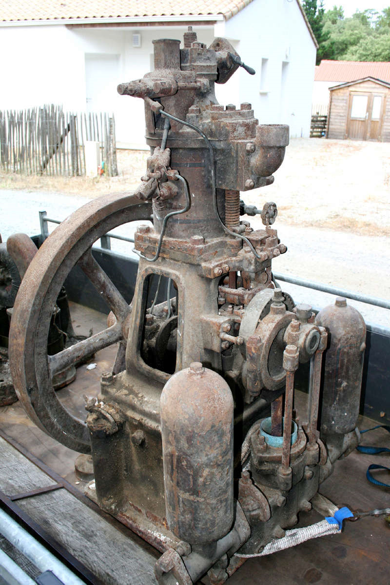

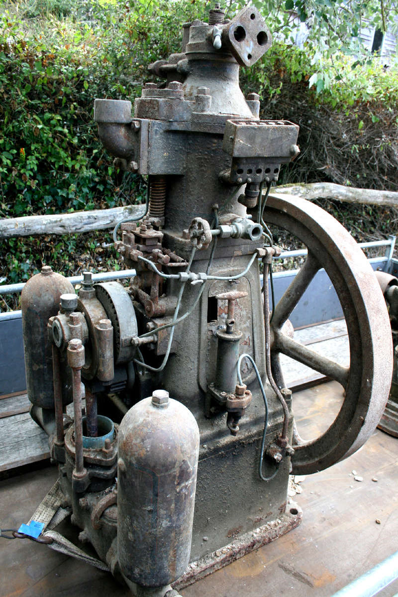

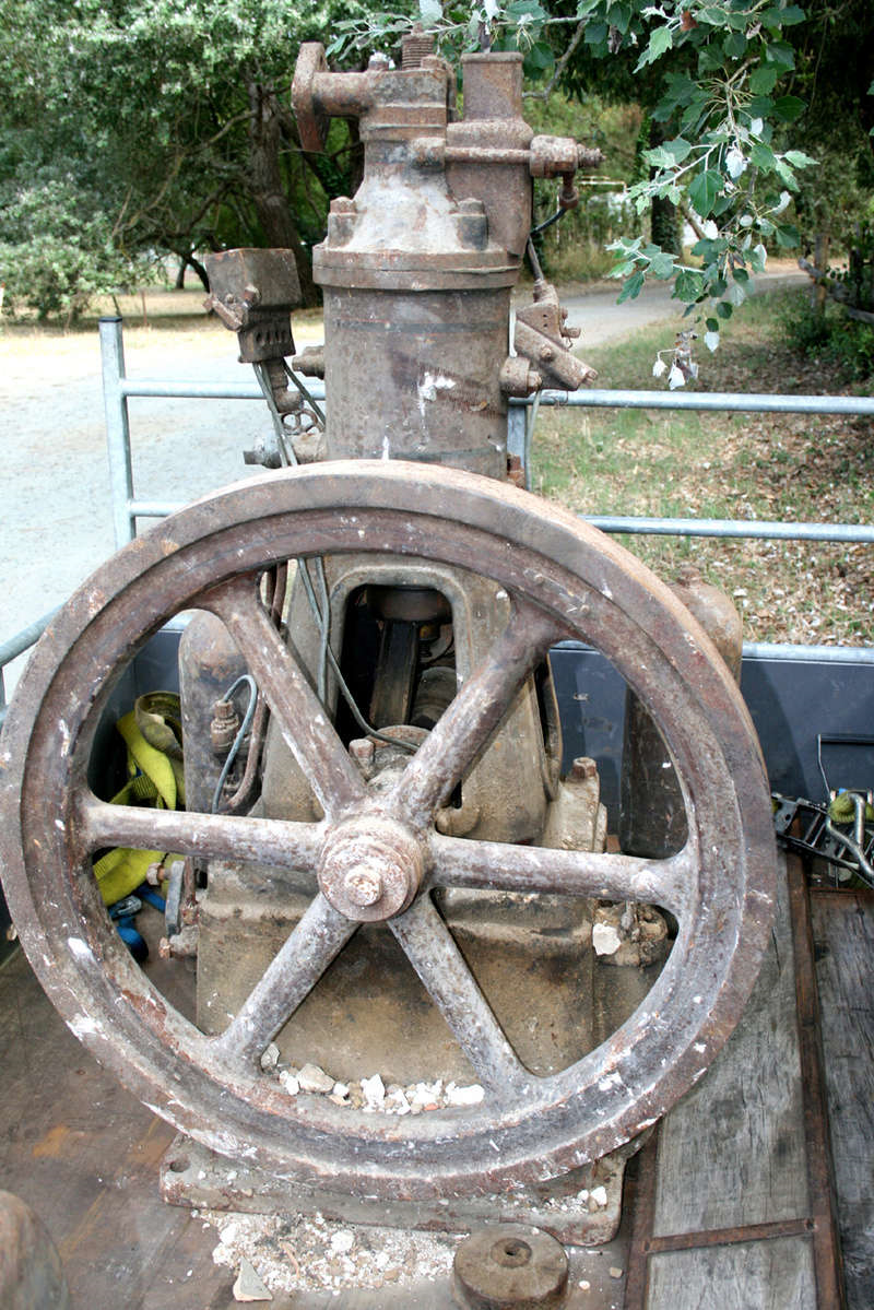

Der Motor hat leider kein Typenschild (mehr). Der Verkäufer hielt den Motor für einen Poyaud, weil sein Vater ihn von Abdel Poyaud, dem Gründer der Motorenfabrik Poyaud erhalten hatte. Eigentlich wollte der Vater des Verkäufers den Motor restaurieren. Das ganze muss schon sehr lange her gewesen sein, denn Abel Poyaud war bereits 1950 verstorben. Hier noch ein paar weitere Bilder von dem Motor im Fundzustand (auf François' Anhänger):
Der Motor hat eine fest angeflanschte Wasserpumpe
Schwungradseite
Schwungradseite

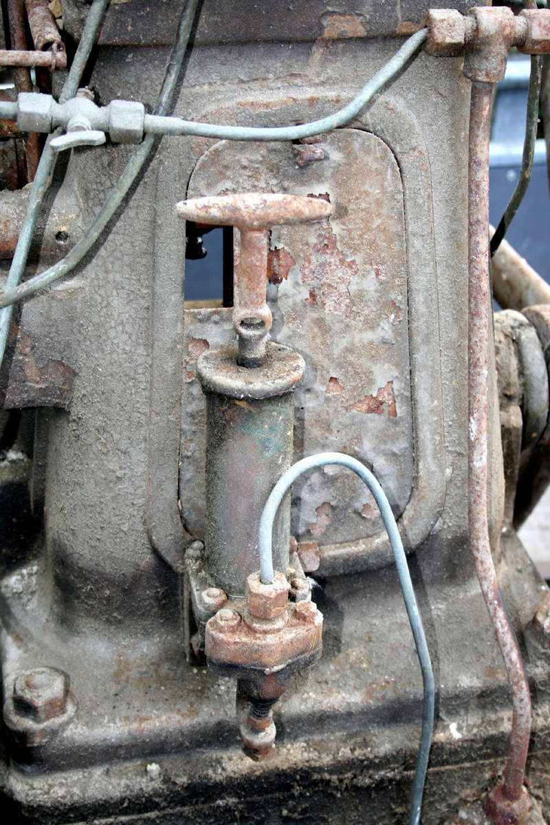

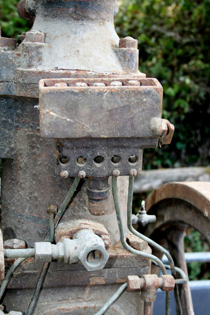

Der Mehrfach-Tropföler ist leider am Flansch abgebrochen

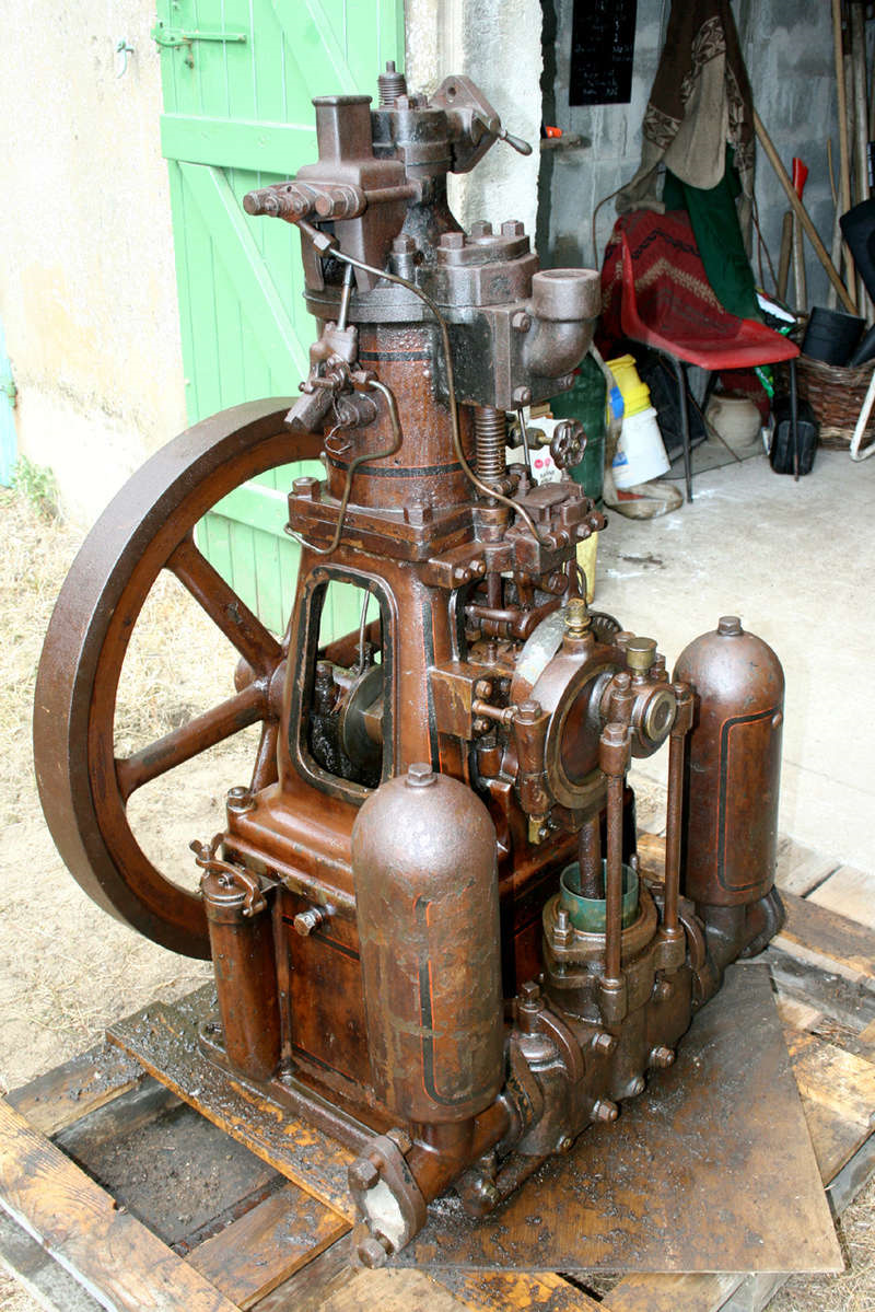

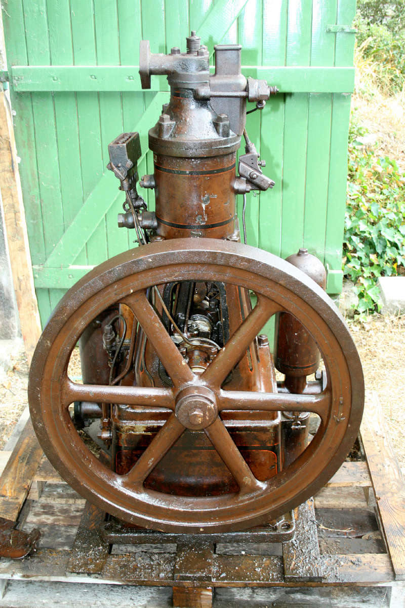

Wow, so macht´s richtig Spaß, wenn Ihr auch mitmacht. Danke Klaus und Christian. Heute in der Mittagspause kommen nochmal Bilder. Dann geht es erst nächste Woche weiter (wegen Freizeitstress: Weihnachtsfeier, Glühwein trinken auf dem Christkindlesmarkt, usw.).

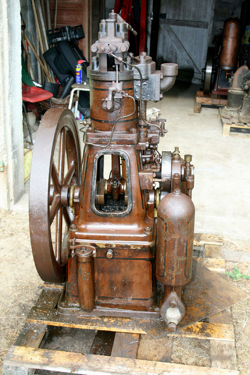

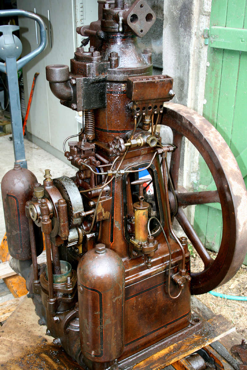

Beiträge: 1849
Nach der Ankunft zu Hause hat François den Motor schonend aber gründlich gereinigt. Dabei kam ein wunderschöner Originalzustand zum Vorschein. Die Bemalung und die Zierlinien sind fast vollständig erhalten geblieben.
