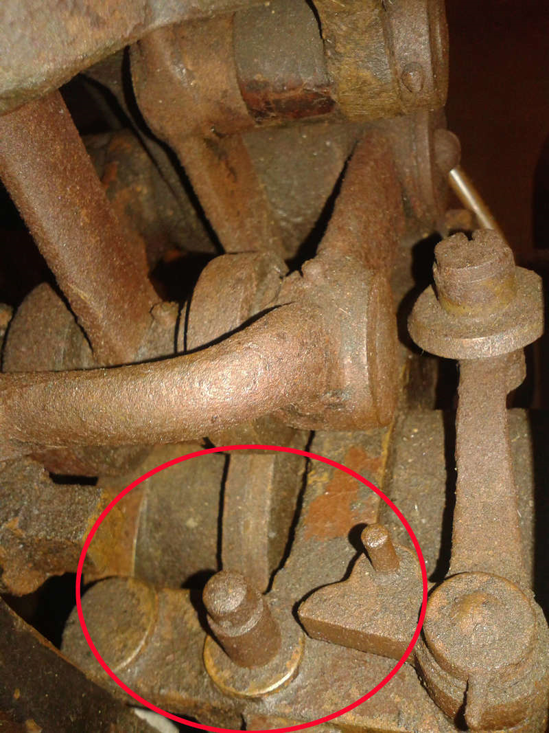

Im Hebelwerk der Aussetzerregelung fehlen Teile
