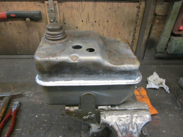

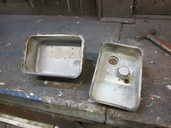

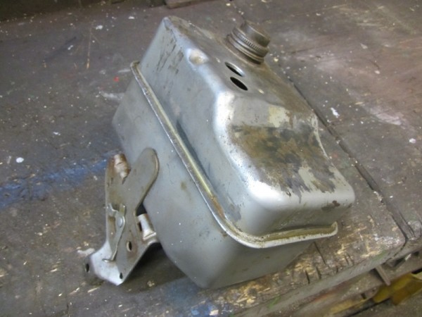

Grüss Gott, so habe ich den Blechtank von meinem Briggs und Stratton Motor repariert: Fallz geöffnet - Töpfchen für Benzin wieder an Ort und Stelle gesetzt - Tank zugebörtelt und mit Lötzinn abgedichtet - Tank dicht - Motor läuft
