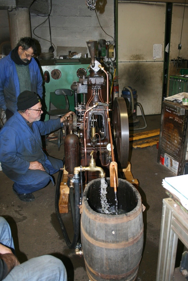

Noch ein paar Bilder vom fertigen Motor. Der Kühlwasserkreislauf des Motors zweigt von der großen Wasserpumpe ein wenig ab, geht unten in den Zylinder und tritt oben am Einlassventil auf dem Zylinderkopf wieder aus. Das meinste Wasser wird nur von der Pumpe im Kreis herum gepumpt. Als Kühlwasserbehälter dient eine "Basse" (französisches Wort), bei uns am Bodensee sagt man "Butte" dazu. Diese Gefäße haben normalerweise zwei Träger aus Leder und werden bei der Weinlese in steilen Lagen auf den Rücken geschnallt, um die Trauben zur Sammelstelle oben oder unten am Hang zu tragen.
Der Motor ist fertig, Christian auch. Aber er ist zufrieden...
Das Restaurationsteam (von links nach rechts): Francis, Christian, René und Jean-Pierre (knieend)
