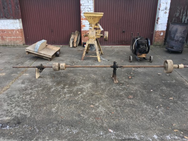

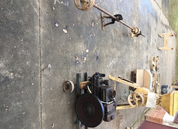

Hier mal ein paar Bilder wie ich mir das ganze vorstelle.
Die Holzräder für die Transmission haben 700,650,600,300&150mm Durchmesser.
Die Scheibe der Mühle wie bereits erwähnt 300mm - brauch 700 1/min
Die Scheibe der Säge hat 150mm - brauch ~1400 1/min.
Mein Gedanke:
150mm Riemenscheibe an den Motor montieren, der mit ca 1500 1/min dreht. Von da auf die 600mm Scheibe. Weiter über die 650mm zur Säge oder über 700mm Holzrad zur Mühle.
So wie auf den Bildern sollen die Geräte angeordnet auf dem Anhänger montiert werden.
Matze
P.s.: warum dreht der Upload-Manager mein Bild?
Auf dem Handy ist es anders orientiert :/

Ansicht in Fahrtrichtung von rechts
In Fahrtrichtung von vorne
Holzräder
Holzräder

Hallo Matze,
habe mal kurz bei deiner Planung nachgerechnet und komme bei beiden angeschlossenen Maschinen auf zu hohe Drehzahlen!
Selbst bei 1250 Umdrehungen am Motor läuft die Mühle noch zu schnell!
Zudem sind aus dem Gefühl heraus die 375 U/min auf der Welle für die Holzräder schon echt ne Nummer!!!!!
Bei der 700èr Scheibe kommst damit schon auf etwa 50 Km/h Umfangsgeschwindigkeit!
Ob das die Holzräder dauerhaft mitmachen, bezweifel ich!
Unter der Vorraussetzung der Verwendung der gleichen Teile würde ich eher sagen, Motor 150 zu Welle 700, Welle 600 zu Mühle 300, Welle 650 zu Säge 150 rechnet sich das, wieder ausgehend von 1500 Eingang, um einiges besser!
Die Gerätedrehzahlen sind dann unter den Limmits und vor allem die Transmissionsdrehzahl mit ihren Umfangs- und Riemenlaufgeschwindigkeiten schon mal um 10 Km/h geringer!
Zudem ist die 700èr die mit der Kreutzspeiche, also diejenige welche Drehschwingungen etwas besser verkraftet als die anderen beiden! Diese zum Eingang zur Welle zu setzen bringt mehr als später auf der Ausgangsseite,.....
Weiss nicht was die anderen dazu sagen, aber ich hätte bei diesen Geschwindigkeiten schon lieber Gussscheiben gesehen?!
Vielleicht geht auch ein Sahlreif außen rum in der Mitte welcher dann gleichzeitig eine Balligkeit bewirkt,.....
Dies so als persönliche Anmerkung, bin gespannt wie`s wird!
Dieter
