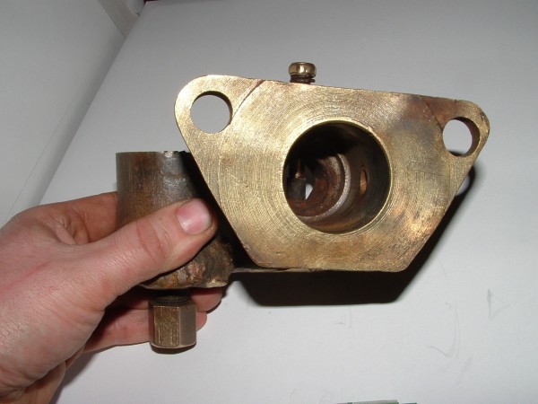

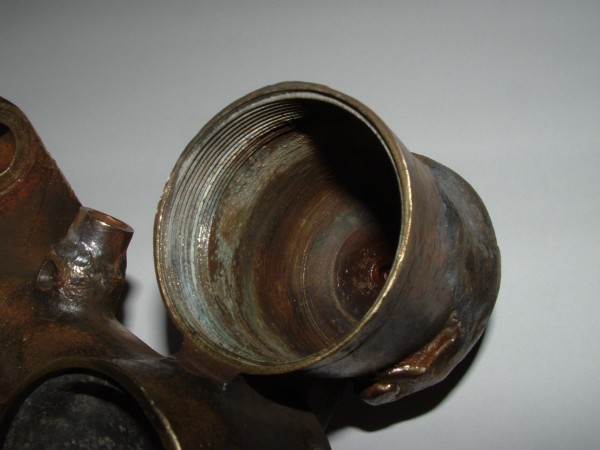

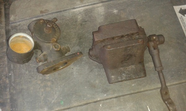

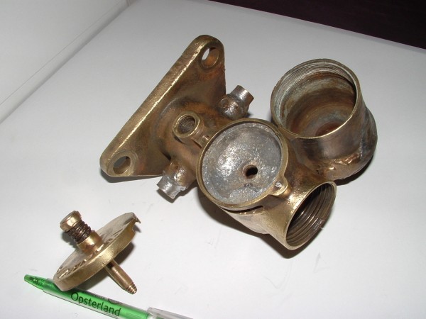

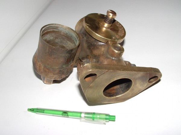

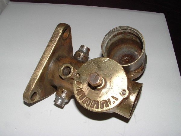

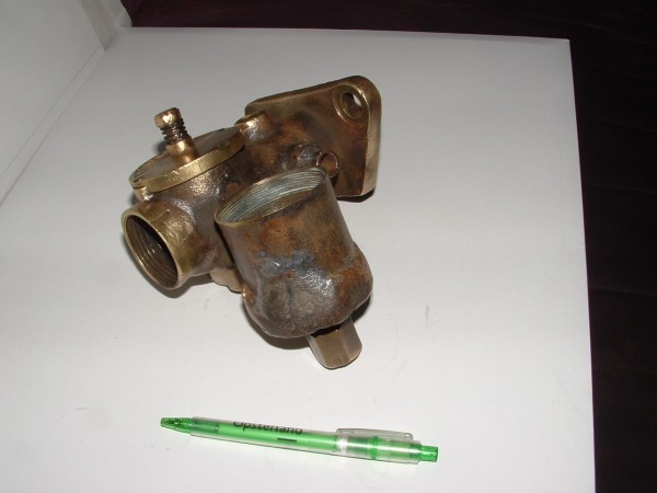

und glucklich noch die 2 fehlende teile gefunden fur mein MA 218
ein Oeler von ma 218 und die vergaser :!: :!:
vergaser ist mit arbeit aber soll gehen drosselklappe kann ich machen
aber die schwimmer deckel soll schwerig gehen bei mir wenn eine etwas hat ?
ist grosser wie MA 216 vergaser deckel
Beiträge: 1122
Re: Deutz MA218 Vergaser
das innen von vergaser ist aluminmum und ist ganz fest
hat auch ein 1 tipp wie diese zu losen :?:

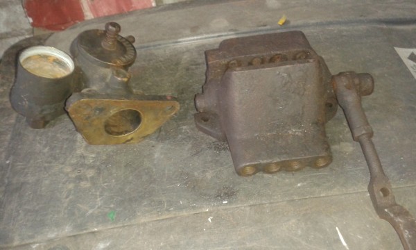

ma218 olieodf.jpg (96.88 KiB) 5679 mal betrachtet
ma218 gg.jpg (49.41 KiB) 5679 mal betrachtet
ma218 pomphgg.jpg (46.49 KiB) 5679 mal betrachtet

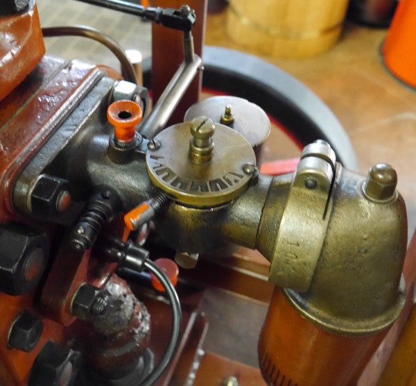

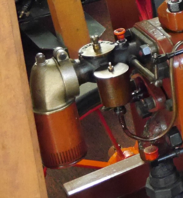

Wenn ich dein deutsch richtig verstehe suchst du nach einem Deckel für die Schwimmerkammer?
Ich habe leider keinen!
Aber ich habe zwei Bilder von dem kompletten Vergaser. Dann weiß man wonach zu suchen ist.
Dieser Vergaser gehört Günter Werner, Lübben.
Beitrag von kopfgesteuert »
atedeutzMA116 hat geschrieben:das innen von vergaser ist aluminmum und ist ganz fest
Hallo Ate-Hans,
habe bei meinem Vergaser den Drehkolben durch erhitzen des Gehäuses mit einer normalen Propangasbrenner lose bekommen. Die Verklebungen und der Dreck zwischen Alukolben (vielleich auch Zinkdruckguss?) haben sich gelöst und sind herausgebröselt. So konnte ich dann mit deinem "Lieblingsmittel WD 40" den Kolben allmählich ohne Beschädigungen lösen.
Grüsse, Markus
Beiträge: 1122
danke Thomas fur die bilder
wenn ich bei gunter war hatte ich noch nicht die ma 218 motor zuhause
leider kein bilder von diese vergaser gemacht :oops:
ja soll auch WD40 probieren Markus wir bekommen ihn los

aktivist1000
Beiträge: 15
Registriert: So 5. Aug 2012, 11:51
Meine Motoren: 1 HK 65,2 HK 65,3 HK 65,DM 40,6 VD STRL,Gebr.Baumann Gasmotor,
Deutz MA 416,Torpsbruk Glühkopf 55 Ps
Beitrag von aktivist1000 »
ich hatte das gleiche Problem,den Drehschieber im Vergasergehäuse zu lösen.
WD 40 und Wärme brachten keinen Erfolg.Ich habe dann von unten ins Gehäuse zwei 3mm Bohrungen gemacht und den Schieber mittels Dorn
nach oben rausgeschlagen.Die Bohrungen im Gehäuse habe ich mit Lötzinn wieder verschlossen.
Viele Grüße,Mark

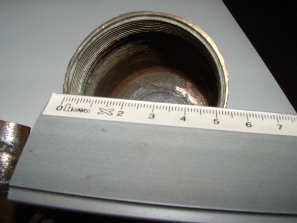

Beiträge: 1122
ein schwimmer ist zu finden
aber die deckel von schwimmer gehause die muss neu gemacht werden
ist auch grosser wie 216er :(
