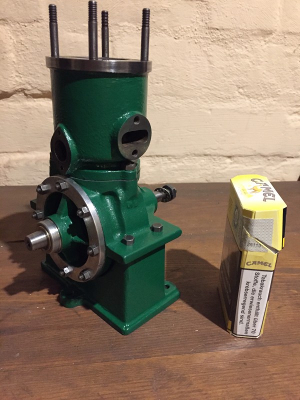

Mein neues Spielzeug (passt bei manchen Eurer Motoren locker in die Laufbuchse :D ) braucht eine Zündkerze.
Unschwer zu erkennen ein kleiner Stuart. Mit den BA-Gewinden der Schrauben ist ja soweit klar, bei dem Gewinde aber nicht.

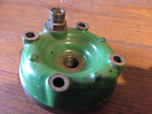

Hier messe ich 8,89 mm Kernlochdurchmesser. Metrisch gesehen geht das als M10 mit 1,25 mm Steigung (fast) durch.
Es könnte aber auch 3/8 Zoll sein - hier messe ich aber 20 Windungen pro Zoll und nicht 24 wie es bei alten Modellzündkerzen sein sollte:

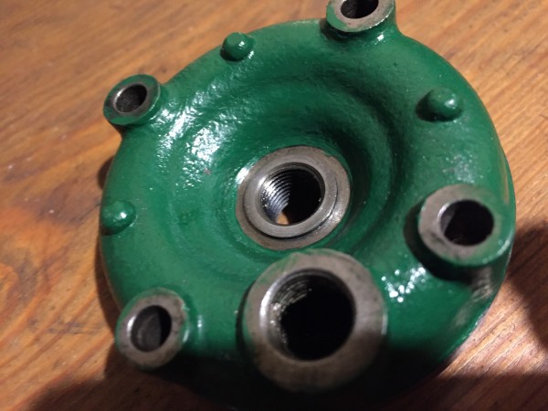

Bleibt dann wohl doch nur die Reparaturbuchse. Könnte man ja so auch auf UNF umrüsten und die Kerze aus dem Link nehmen. Das Reparaturset kostet aber 80 USD statt 20 EUR für M10. Günstiger ist dann nur mit diesen Drähten zum eindrehen - wirkt aber nicht vertrauenserweckend.

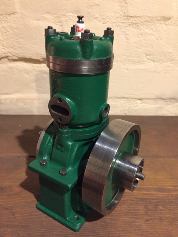

Geht ganz gut mit den Buchsen, mit Loctite 648 noch eingeklebt...
