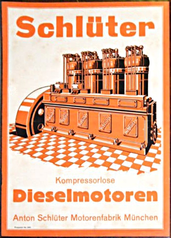

Von genau diesem HR 270 E wurden nur 3 Stück gebaut. Es war aber eine Baureihe mit 1-3 Zylindern und vielen verschiedenen Zylinderdurchmessern. Die 270 bedeuten 270 mm Zylinderbohrung.
Die Bohrungen waren 190, 22, 230, 240, 260, 270 und 300 mm. Insgesamt wurden von der Baureihe ca. 150 Zylindereinheiten hergestellt.
Den Vierzylinder aus dem Prospektbild hat es anscheinend nur auf dem Papier gegeben. Der Dreizylinder HR 300 D mit 150 PS bei 300 U/min und 30 Litern Hubraum war der größte (auch nur 3 mal) gebaute.
