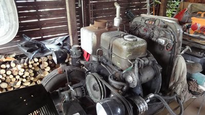

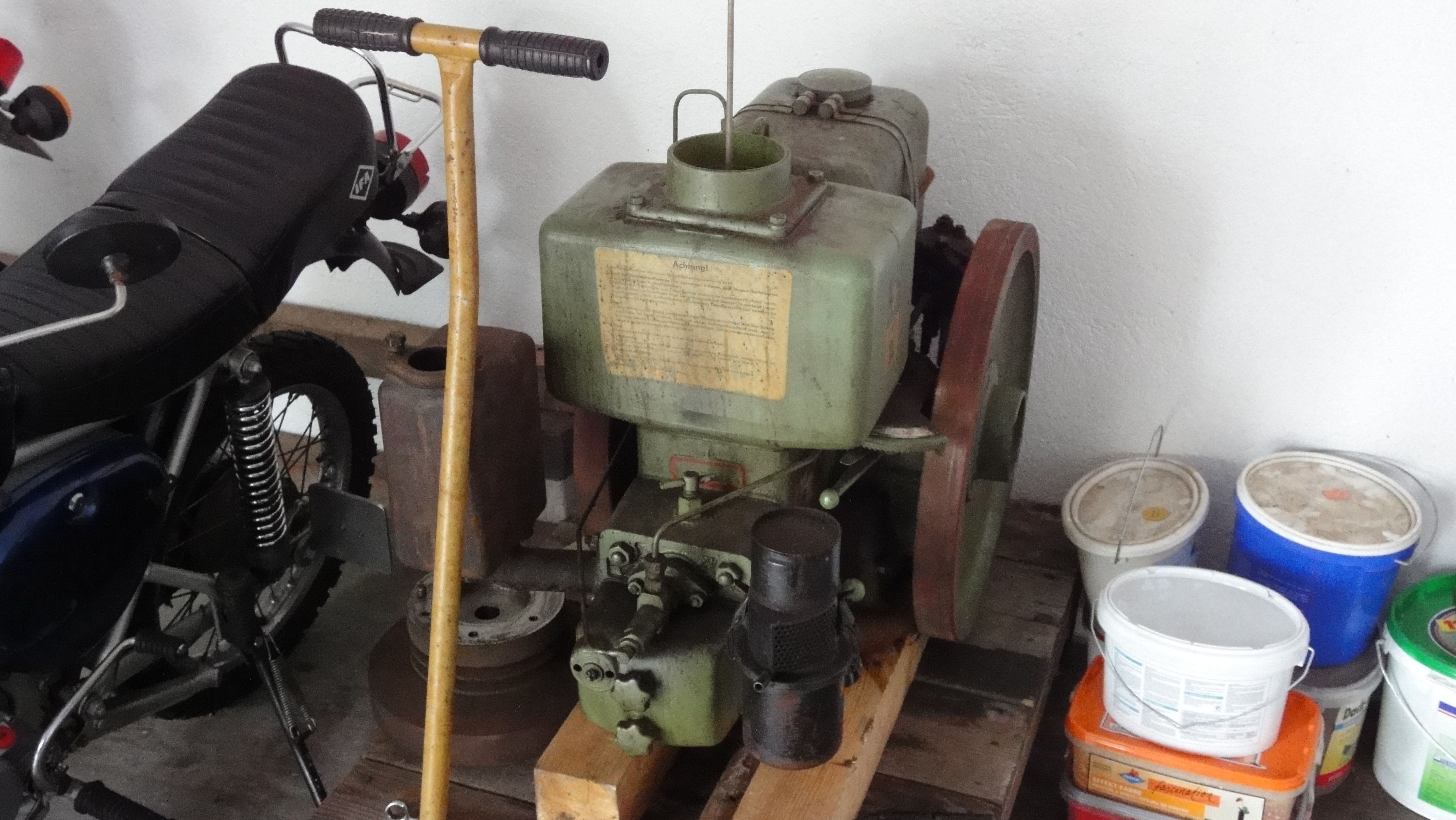

wir haben einen Eigenbautrecker mit dem 1H65/7. Leider hat der Motor seine besten Tage hinter sich und eine Reparatur ist uns momentan zu teuer. Deshalb haben wir uns einen fast baugleichen Motor besorgt (siehe Bild, genaue Bezeichnung ist leider nicht mehr erkennbar), der nun aber zwei Schwungscheiben hat, die wir gerne gegen die eine vom alten Motor tauschen würden wollen, zwecks Anlasserkranz.
Nun zu meiner Frage: Ist es möglich die Schwungscheibe an der Auspuffseite des Motors zu tauschen und die der Vorderseite wegzulassen bzw durch Keilriemenscheiben zu ersetzen?

Das Bild vom alten Motor wäre interessant gewesen.
Hat der alte Motor auch einen Wasserkasten aus Alu ?
Dann sollte der Umbau kein Problem sein.
Bis bald!

also wo genau der unterschied zwischen 1H65 und 1H65/7 liegt weiß ich auch nicht. Das Bild des alten Motors habe ich jetzt oben mit angefügt. Der Wasserkasten scheint baugleich mit dem des neuen Motors, oder?

Die Schwungräder kannst Du problemlos tauschen.
Die Kurbelwellen sollten identisch sein.
Da kann man nichts falsch machen.
Was ein 1H65/7 sein soll ,kann ich leider auch nicht sagen.
