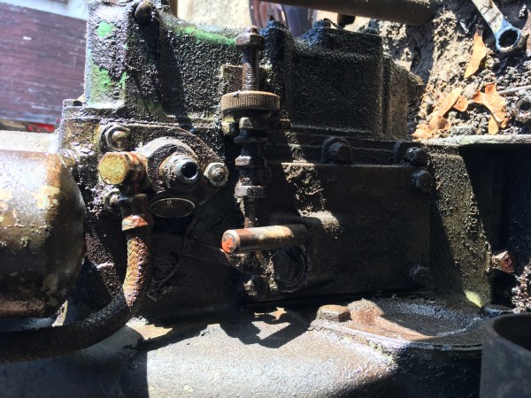

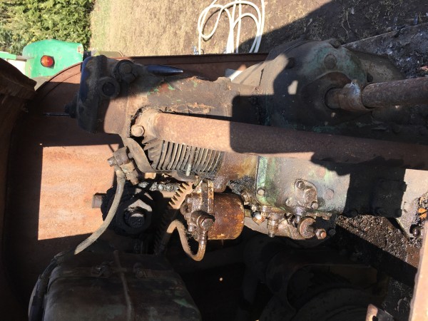

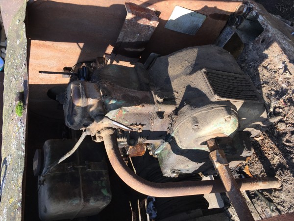

Nachdem der Motor identifiziert wurde wollte ich heute mal schauen was er so macht oder auch nicht :mrgreen:
Motor dreht, hat extreme Kompression.
Tank hab ich gereinigt, Filter und Leitungen auch.
Neuen Diesel eingefüllt, gekurbelt wie ein großer....nichts passiert.
Aus der Einspritzpumpe kommt kein Diesel.
Diesel liegt an der ESP an, wird aber nicht gefördert.
Dann wollte ich diese demontieren, hab sie aber nicht raus bekommen.
Gibts dabei ein Trick?
Die Leitungen hatte ich ab, die drei schrauben auch.
Ich konnte sie ein Stück raus ziehen, aber dann ging es nicht weiter.
Bevor ich irgendwas kaputt mache oder mit mehr Arbeit damit mache wollte ich mal fragen wie die zu demontieren ist.
Anschließend habe ich den Ölbadluftfilter abgenommen und mal ein Spritzer Diesel in den Ansaugstutzen gegeben.
Siehe da, eine Umdrehung und er läuft.
Anbei noch ein paar Bilder
Einspritzpumpe
Einspritzpumpe

Blöd, die Bilder sind alle um 90 Grad gedreht :/
Ich kanns nicht mehr bearbeiten. Könnte ein MOD die Bilder bitte drehen?
Eine Information habe ich vergessen:
Zwei Stehbolzen habe ich mit raus gedreht als ich die ESP demontieren wollte (ungewollt) der dritte blieb da wo er sollte.
Kann es evtl sein das es garnicht schlecht ist die Stehbolzen mit raus zu schrauben weil die ESP gedreht werden muss um sie raus zu ziehen?

Da ist wohl die Regelstange im Weg. Spiel mal mit dem Gashebel oder dem Abstellhebel (ich kenne diesen Motor nicht, daher weiss ich nicht wo er sowas hat) herum, vielleicht geht sie ja dann raus.

Hallo Christian,
Hatte vorhin Glück und einen alten Bosch-Dienst Mitarbeiter am Telefon die sich auf überholen von Einspritzpumpen spezialisiert haben.
"Das ist Fummelarbeit, keine Gewalt und viel Gelduld, dann klappt das."
Er hatte recht.
Auf dem Regler sitzt ein Gelenk, mit etwas hin und her fluppt das raus und man kann die ESP raus ziehen.
Dann hats mir vorm montieren gegraut, aber auch das ging.
Pumpe rein, Gelenk drauf drücken und fertig.
Runter gefallen ist zum Glück nichts und defekt auch nicht.
Pumpe ins Ultraschallbad zum reinigen, ausgeblasen und eingebaut.
Leitung an der ESD locker gelassen und gekurbelt bis oben Diesel raus kam.
Leitung fest, deko aktivieren, gekurbelt und siehe da, einmal übern Totpunkt gekurbelt ohne Dekompression und er schnurrt :)
Als nächstes gibts nen neuen Kraftstofffilter und einen Ölwechsel.
Thema erledigt!
Dank dir trotzdem
