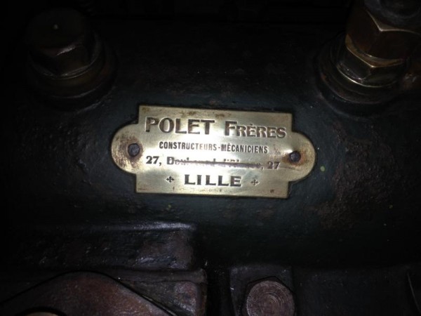

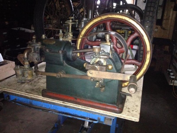

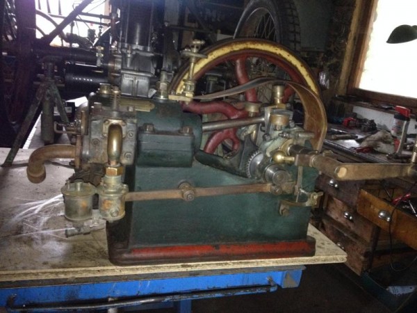

Hallo !
Ich habe letztes Jahr aus versehen bei Lille auf einer Auktion diesen Motor gekauft. Ich denke das er ursprünglich einen Gasmischer hatte. Kennt jemand einen weiteren Motor an dem der Gasmischer noch erhalten ist?

War das mal der Rostklumpen auf den ersten Bildern oder ist das ein weiteres Exemplar - dann ist dort der Vergaser um 180 Grad verdreht.

Aber mal im ernst jetzt. Der verbaute Vergaser dürfte vom Baujahr her passen, woher weißt du bzw. denkst du, das er einen Gasregler hatte?

Ja, es ist der Rostklumpen auf den Bildern. Ich war mit einem Bekannten zu der Auktion, eigentlich wollte er ein Auto kaufen und ich einen Gramme Generator. Der Generator war zwar billig, aber für mich viel zu groß und im Zustand nicht schön. So ist es halt der kleine Motor geworden. Ich war selbst überrascht, wie gut die Farbfassung noch erhalten war.
Der jetzt verbaute Vergaser ist ein kleiner Longuemare, wie ich ihn an mehreren Motorrädern habe. Am oberen Ende der Mischkammer ist ein drehbarer Ring um die Nebenluft zu regulieren. Der Ring hat einen Hebel mit einem Auge. Wenn der Vergaser neu ist, ist dort kein Loch gebohrt. Das bohrt die Motorradfirma selbst um es an die vorhandenen Gestänge anzupassen. Wenn der Vergaser an einem Stationärmotor verwendet wird, wird die Luft von Hand geregelt, da braucht man dort kein Loch für ein Gestänge. Bei meinem Vergaser ist es jedoch gebohrt.
Andererseits ist auf den Bildern in dem französischen Forum an mehreren Motoren derselbe Vergaser zu sehen. Vielleicht gehört er doch dran.
Vielleicht findet sich doch noch irgendjemand der eine Abbildung aus einem Prospekt oder einer Anzeige dieser Firma hat.
