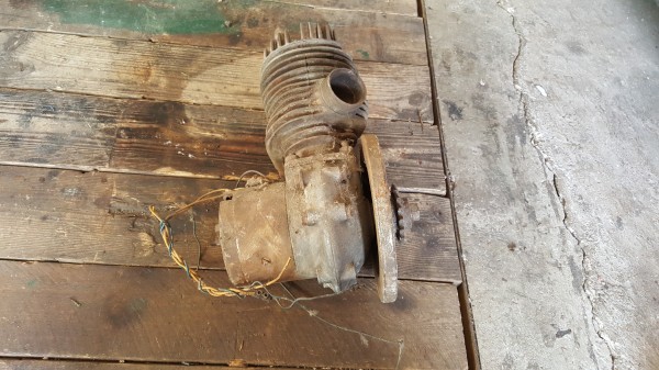

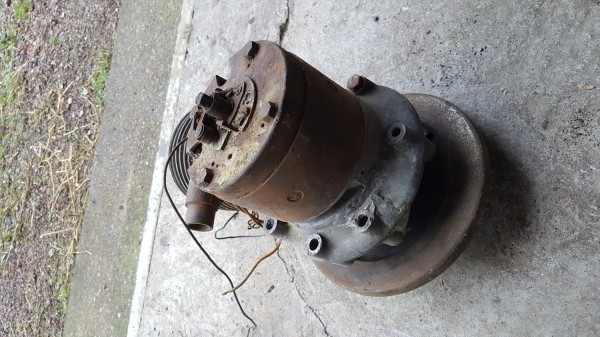

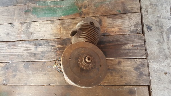

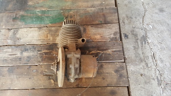

Ich habe diesen Motor bekommen. Kann mir jemand was über Hersteller sagen oder in welches Fahrzeug/ Motorrad der Motor gehört?

Du hast Recht, sieht sehr nach Motorrad aus. Was ist denn in dem zylindrischen Gehäuse? Die Zündung? Gibt es irgendwelche Firmenzeichen oder Abkürzungen?

Ja das Zylindrische Gehäuse ist die Zündung. Eine Riesen Zündung wie ich finde.
Firmenlogo oder Zeichen habe ich nicht gefunden.
Es muss aber dann ein Motorrad mit extra Getriebe sein da ja am Motor kein Getriebe oder Kupplung verbaut ist.

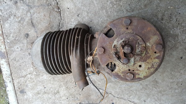

Moin, könnte da ein Dynastarter enthalten sein?

Wäre möglich, das würde die Übergröße errklären

Motor und Getriebe getrennt ist typisch für englische Motorräder. Vielleicht ist es ein Villiers? Kann man den Hersteller der Zündung erkennen? Dann ist evtl. das Herkunftsland geklärt

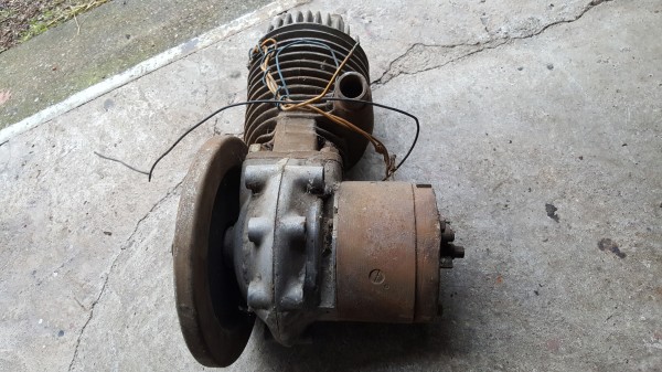

Motor und Getriebe getrennt ist nicht typisch englisch,war eher typisch für Motorräder bis zum zweiten Weltkrieg.
Kannst du eventuell noch ein paar Fotos von der "Lichtmaschinenseite" machen um mehr Details zu sehen. Der Motor schaut baubedingt nach 20-30er Jahre aus! Hat er noch einen Nasenkolben(Guß),auch ein Indiz zum Baujahr!?
Ausenliegende Schwungmasse gab es jedoch nicht so oft also auch ein Indiz auf das man schauen sollte!!

Ich habe Marc bereits Bilder geschickt mal sehen ob er ihn erkennt.
Ich mache morgen nochmal weitere Bilder auch von der Lichtmaschine

Es sind auch auf dem Magnet keine Zeichen zu sehen. Ein Nasenkolben ist verbaut
