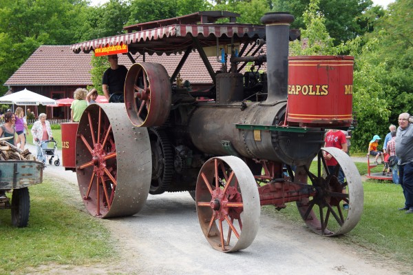

....Damit können wir dienen ,
Im Augenblick haben wir eine zu verkaufen .
Zum Besichtigen sind reale Dampfmaschinen in jeder Größe und zwar unter Dampf am 10.06.2017 bis 11.06.2017
im
Museumsdorf in Kürnbach
88427 Bad Schussenried
Dampfmaschinenfest
Bild von der verkaufendem Dampftraktor häng ich bei
unser Dampftraktor

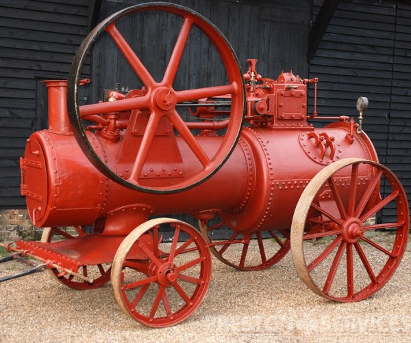

So sieht die aus
Wahrscheinlich mal grundiert worden
