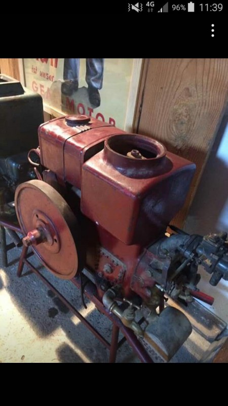

Was ist das für ein Standmotor? Würde mich freuen wenn mir jemand die Type dazu sagen kann und vielleicht noch Daten dazu hat. Ich möchte diesen vielleicht kaufen. Mfg toni

Ist das der Richtige vergaser?

Das ist ein Deutz MA608.
80mm Bohrung, 70mm Hub, 308 cm³ Hubraum , 4PS bei 2000 U/min, Gewicht ca. 85kg, gebaut von 1931 bis 1954, insgesamt 55762 Stück.
Der Vergaser ist nicht original.
Außerdem hat er einen rep. Frostschaden.
Kommt auf den Preis an.
Da findet sich sicher was besseres.

Hallo.
Danke für deine Antwort!
Bekommt man für diesen Motor Ersatzteile oder ist das eher schwierig?
Das mit dem Frostschaden ist mir bewusst , so lange der dicht ist is es mir egal.
Der Motor soll um die 100 euro kosten.

Hallo Toni
Wenn der Motor läuft und der originale Magnet dran ist, sind 100,-€ völlig in Ordnung
Einen originalen Vergaser und auch einen frostfreien Block hätte ich sogar noch liegen.
