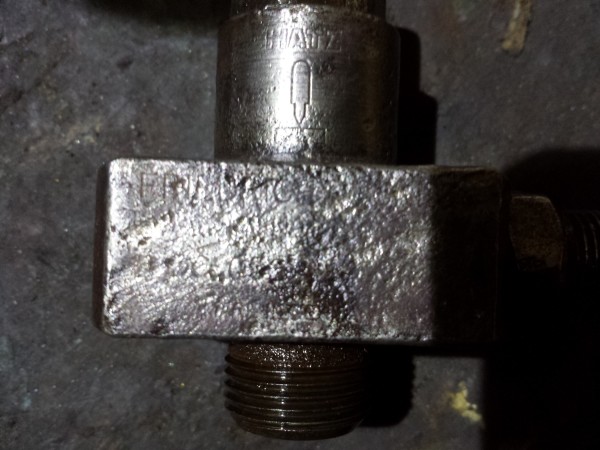

Ich suche für meine Einspritzdüse vom Hatz L1 einen Neuen Düseneinsatz.
Weil meine düse tropf .
Wo bekomme ich so einen Düseneinsatz?
Kann mir da jemand von euch helfen..
Gruß Georg

wenn du uns sagen könntest was verbaut ist
könnte man in der Kiste suchen
MFG B-B

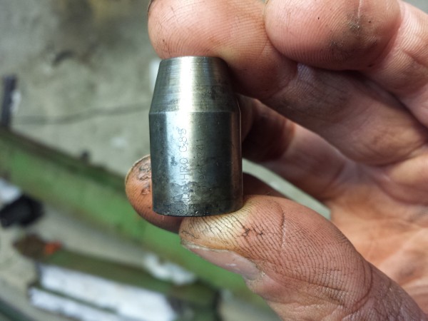

Es steht Hatz drauf.Hat Hatz selber ESD gebaut ?
Auf dem düseneinsatz steht:
DO-HRO G-85
No 66 241
Was auf dem düsenhalter steht kann ich leider nicht mehr lesen ...
Gruß Georg
DO-HRO G-85
No 66 241
Gruß Georg

Versuche es mal hier Anfrage/ Mail senden
gebe denen deine Daten von der Düse und frage ob sie einen Alternative haben
Hersteller, Modell, Typ, alter ....usw. was du eben hast
drücke dir die Daumen
MfG B-B
MfG B-B

Hallo Georg,
die Einspritzdüse ist ein Patent von Hatz. Die Einspritzpumpe ist von der Fa. Deckel.
Bei der Suche nach dem Düseneinsatz mußt Du etwas Geduld haben. Ist nicht einfach einen zu finden.
Gruß PaSt
Gruß PaSt

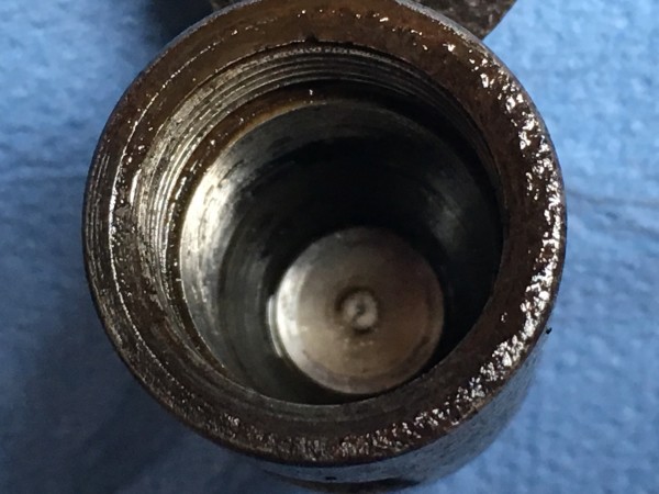

Hallo Warchalfan
Ich bin noch nicht so lange hier im Forum, hoffe dass die Antwort an den richtigen Fan geht.
So,nun zum Problem, habe ebenfalls einen Hatz L1 mit ESD Problemen, sie tropft und kein Strahl. Habe das Ding zerlegt und festgestellt dass daran rumgemacht wurde.Feder abgeschliffen, und Kupferring beigelegt.
Fakt, die Düse tropft, wer kann mir da weiterhelfen mit Informationen wie lange die Feder sein soll und so weiter. Hänge noch einige Bilder dran.
Gibt es jemanden der sowas überholen kann?
Mit freundlichen Grüßen
Alois
Alois

Hallo.
Ich habe die Firma Hatz Angeschrieben ,und die haben mir weiter geholfen...
Kontakt bekommst über PN.
Gruß Georg.
Gruß Georg.

Beim zerlegen meiner Einspritzdüse habe ich leider unbemerkt den "Ring" zwischen Feder & dem Stift verloren. Hast du zufällig noch mehr Bilder oder Maße, damit ich diese nachbauen kann?Allgaierla hat geschrieben: Do 10. Aug 2017, 10:07 Hallo Warchalfan
Danke schon mal.
