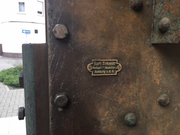

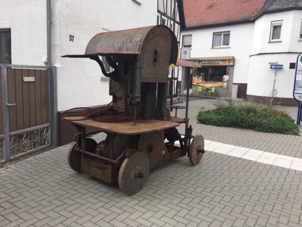

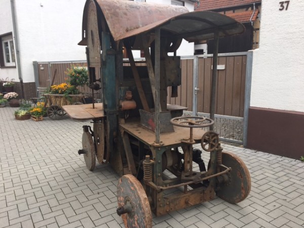

Hallo zusammen, ich bin heute das erste mal bei euch und habe gleich eine Frage.
Seit neuem besitze ich eine selbstfahrende Bandsäge,
Der Rahmen ist genietet, ich vermute das die Säge zwischen 1900 und 1920 gebaut wurde.
Als Hersteller ist auf dem Holzspalter vermerkt " Karl Schmidt Mechanische Werkstätte Homburg v.d.H."
Die Säge wurde mal umgebaut auf Elektromotor und dabei auch der komplette Antrieb entfernt.
Ich würde nun gerne wissen wie die Säge orginal aussah, welcher Motor und welcher Antrieb verbaut wurde.
Für jeden Hinweis bin ich sehr Dankbar

Konkrete Infos dazu kann ich Dir leider nicht geben, nur einen kleinen Hinweis: Der Hersteller des Spalters muss ja nicht unbedingt der Hersteller der Säge sein. Bei meiner Säge wurde der Spalter auch als nachgekauftes Teil zu einem späteren Zeitpunkt nachgerüstet (inklusive Rahmenverlängerung und Versetzung des Motors nach hinten, um Platz zu schaffen).

sehr interesante konstruktion. vor allem das aufwendige dach
ist es sicher dass es eine selbstfahrende säge ist
dann müssten irgendwo noch teile des getriebes ,der wellen o.ä. vorhanden sein. ausserdem wäre es interesant wo denn der motor sitzen sollte. wirklich platz sehe ich nämlich auf fotos nicht.
wenn die maschine tatsächlich selbstfahrend war, würde ich das baujahr allerdings eher richtung 30er jahre schätzen. davor waren die motoren,mit passender leistung,
wohl etwas zu gross für diese relativ kleine säge
gruss christoph

Hallo Christoph
vielen Dank für die infos.
Der Rahmen der Säge ist komplett genietet, ursprünglich müssen Holzspeichenräder montiert gewesen sein, die Orginal Narben sind noch dran und wurden mit zwei Blechscheiben und einer Lauffläche zu neuen Rädern zusammengeschweißt. Deshalb glaube ich das die Säge aus den 20ern stammt.
Sehr ungewöhnlich ist das die Lenkung nicht auf der Seite des Sägetisches ist. Vor der Lenkung sind am unteren Rahmenprofil Löcher, von daher vermute ich das dort ein Trittbrett montiert war.
Wenn die Säge nur gezogen wurde, macht die Achsschenkellenkung keinen Sinn, dann wäre ein Drehschemel instaliert worden, deshalb glaube ich das sie ursprünglich selbstfahrend war.
Die Transmission unterhalb des Sägetischs und auch im Bereich der Lenkseite ist geschraubt und damit neueren Datums. Hinter dem Lenkrad wäre für einen Kettenantrieb und einen stehenden Motor meiner Meinung nach genug Platz.
Das Ganze gibt mir einige Rätzel auf die zu Lösen sind, deshalb wären alte Fotos etc super erfolgreich
