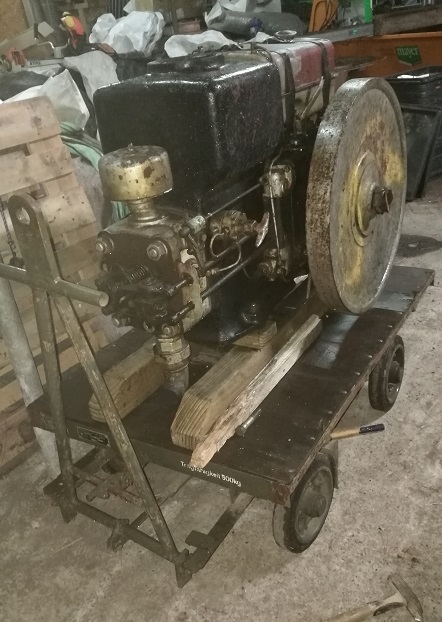

Da der Motor nicht ewig sein Dasein auf der Europalette fristen soll, habe ich mir einen schönen Schwerlastwagen ausgeguckt, der (hoffentlich) die Tage abgeholt wird. Die Zwischenzeit habe ich genutzt, um ein Untergestell aus Holz zu bauen, da mir das aus Metall irgendwie nicht zusagt.
(Entstehung dokumentiere ich vielleicht hier die Tage)
Dann wurde der Motor mal aufgebockt :D
Sieht wilder aus, als es ist. War ja die ganze Zeit über am Frontlader angehängt. Sinn und Zweck der Übung war zum einen das Ausmessen der Befestigungslöcher im Motorsockel, zum anderen die Kontrolle eines geschweißten Frostrisses. Der Besitzer erzählte davon und meinte, dass dieser aber nicht zu 100% dicht sei. Nun, im Wassertank stand nun wochenlang Wasser und es ist nicht ein Tropfen da unten raus gekommen, denke, dass ist sehr wohl dicht :lol:
Zum guten Schluss wurde die geschweißte Stelle mit Öl eingepinselt, dass sich da der Rost kein Nest bauen kann.

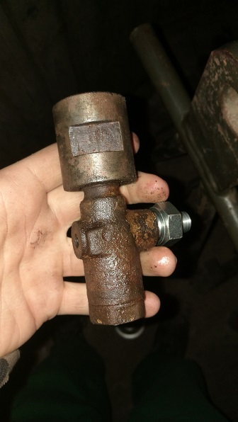

Dass die Einspritzleitung nicht einfach nur draufgesteckt wird oder einfach nur so angeschraubt wird, war mir klar. Ich hatte mich im Vorfeld bei der LaMaWe meines Vertrauens informiert, diese konnten jedoch nicht helfen. Aber zumindest das grundlegende Prinzip war verstanden :D
Die Frage wegen dem Loch kam auf, weil dieses ja genau im Kegel sitzt. Ich war stutzig geworden, weil ein Dichtungs-Konus ja auch (je nach Winkel des Konus) das Loch überdecken würde. Oder dichtet der Konus in diesem Fall nicht flächig ab, sondern nur über den oberen Rand (Übergang zwischen Konus und der "platten" Dichtfläche, diesem Außenring da)? Oder kommt in diesen Anschluss ganz was anderes rein (Adapter mit Kupferring z.B.?), dass es über diesen Außenring abdichtet? Der Außenring ist aber eine ebene Fläche und nicht konisch geformt.

Das Loch sitzt nicht auf einem Dichtkonus. In das Loch kommt zuerst eine Verschraubung hinein, die in der Düse flach abdichtet. Die eigentliche Einspritzleitung wird dann in diese Verschraubung hineingeschraubt. Dazu hat sie auf der anderen Seite einen Dichtkonus. Ich hoffe, man kann das auf dem Bild erkennen.

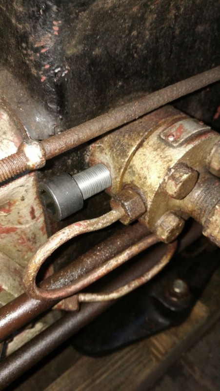

Und jetzt kommts: ich hab an meinem Stamo 4 heute den Benzinhahn abgedichtet. Und die untere Verschraubung hat mich Grübeln lassen...Durchmesser passt...und relativ feines Gewinde, könnte das...? Austesten! Und tatsächlich! :shock: Der untere Teil des Benzinhahns passt genau in das Gewinde am Umstellhebel.
M16x1,25
M16x1,25
Da ich noch einen zweiten, defekten identischen Benzinhahn habe, werde ich dessen Anschluss dafür nutzen. Einzig der kleine Anschluss müsste entfernt und das Loch größer gebohrt werden, damit die Leitung durchpasst. Jetzt fehlt mir nur noch ein Lötnippel :roll: Gucken, ob ich den auch aus der Gegend herbekomme...einen einzelnen Lötnippel im Internet zu bestellen erscheint mir etwas...unverhältnismäßig :lol:

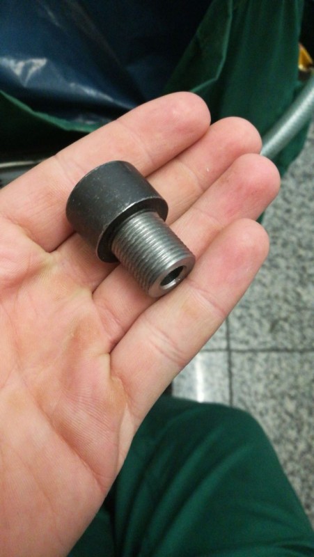

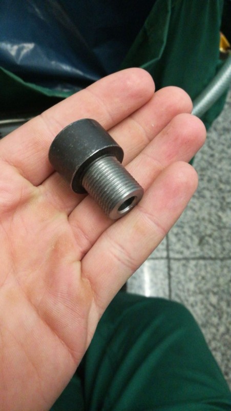

Verschraubung Umstellhebel: Euphorisch dachte ich, durch das Bauteil aus dem Benzinhahn wären alle meine Probleme gelöst...Ätsch :lol: Nach einigen Versuchen und einem hinterher verkorksten Gewinde stellte sich raus: die Schraube war aus Aluminium...weg damit! Dank Matthias konnte ich aber eine selbst gedrehte Schraube erhalten, bei der das Gewundemaß und -Steigung stimmte, M16x1,25

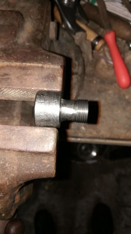

Das war aber zunächst nur die Schraube mit passendem Gewinde. Sie war noch zu lang und hatte kein zentriertes Loch für die Einspritzleitung. Auf der Arbeit im Außendienst bin ich allerdings bei einer großen Firma, die sich spezielle Werkzeuge selber fräsen/drehen können. Also habe ich unseren dortigen Koordinator mal gefragt, ob er zu den Schraubern und Drehern einen guten Draht hat und ihm die Schraube mit den zu bearbeitenden Daten mitgegeben. Paar Tage später hatte ich das:
Schraube auf Länge abgedreht und Loch durch, perfekt! Theoretisch war jetzt alles da: Anschluss Düse, Verschraubung Umstellhebel, Einspritzleitung, Dichtkonus (Lötnippel)...Moment!...Dem Lötnippel muss man seinem Namen alle Ehre machen, löten! Einspritzleitung = Aluminium...Mist :| Im Baumarkt gab es speziellen Metallkleber, sogenanntes Flüssigmetall (Danke an Matthias, der mich auf diese Fährte gebracht hat, du wirst noch ein paar Erwähnungen finden, denke ich ;) ), das sollte gehen. Lötnippel aufgeklebt, vorher Selbstbau-Schraube drauf, aushärten lassen, am Umstellhebel angeschraubt...mh...warum dreht sich die Schraube nicht rein, blockiert :o Irgendwie gab es minimalste Abweichungen, sodass ich nur den ersten Zentimeter der Schraube ohne Probleme einschrauben konnte, der Rest ging nicht rein. Also Pfuschen :lol: Blockierendes Gewinde tiefgreifend entfernt und siehe da: lässt sich schrauben.
Dazu musste der Dichtkonus natürlich wieder von der Leitung entfernt und hinterher wieder aufgeklebt werden :roll: So, nun aber: Umstellhebel angeschlossen, Leitung entlüftet, Leitung an der Düse angeschlossen, Vergepumpt...*pump* *pump* *pu...pffft! Kam der Diesel am Umstellhebel durch die Schraube rausgeschossen. Der Diesel hatte sich seinen Weg durch den Kleber gesucht. Also alles abgebaut, Konus runter, nochmal alles richtig sauber gemacht, entfettet, geklebt, angebaut, gepumpt. Dieses mal hielt die Sache :lol: So denn...Motor auf Hilfsdüse (HiDü) angeworfen...umgestellt auf Hauptdüse (HaDü)...nix :shock: Paar mal probiert...pffft...Dichtkonus hat sich wieder von der Leitung gelöst...irgendwas passt da nicht. Jetzt reichts! Nochmal rumgesucht und Einspritzleitung aus Stahl gekauft, gebogen, neuer Lötnippel, dieses mal aufgelötet, angeschlossen, gepumpt, auf HiDü gestartet, umgestellt, nix :? Okay, der Fehler kann jetzt eigentlich nur an der Düse liegen.
