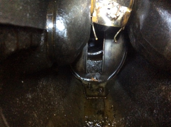

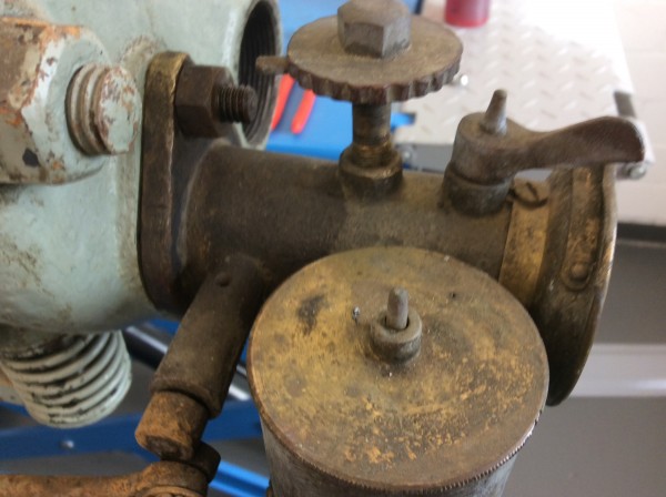

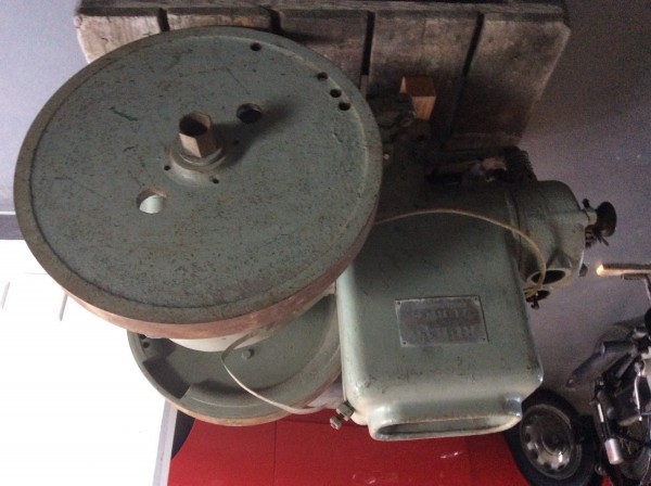

Besten Dank für die Infos. Das hilft doch schon mal weiter. Der Sendling hat 2 Drähtchen, welche das Oel raufschleudern.
Ich bräuchte noch einen Tropföler. Weiss aber nicht genau was für ein Gewinde da drin ist.
Kann es ein Zollgewinde sein? Den Wasserhahn muss ich auch ersetzen.
Die Zündung habe ich zum Ueberholen gegeben. Wird neu gewickelt, damit es auch wieder richtig funkt.....
Wenn durch den Tropföler ständig neues Öl in den Motor kommt, ist dann nicht irgendwann der Ölstand zu hoch? Oder ist das ungefähr die Menge die auf „natürliche“ Weise verbrannt wird?
Bilder habe ich ja schon reingestellt als ich wissen wollte welchen Motortyp ich habe. Aber ich stell noch was rein.
Besten Dank und Gruss
Markus
Markus
- 5722367E-0D45-4DA1-9D10-61C95859984C.jpeg (56.62 KiB) 4634 mal betrachtet
- C07A41D2-8704-4BBE-B6FA-B70A95542930.jpeg (57.39 KiB) 4634 mal betrachtet
- A3C91F90-9A84-4CD0-95C7-FB75C558756B.jpeg (65.5 KiB) 4634 mal betrachtet
- A7C5C7AB-297E-4E7A-BA80-1D6D345AECE9.jpeg (63.44 KiB) 4634 mal betrachtet
- 568F0EB1-52D6-409E-900A-8DE180C34FC9.jpeg (57.82 KiB) 4634 mal betrachtet

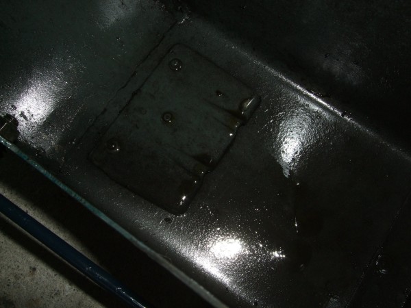

Dein Motor hat keine Ringschmierlager. Das Gewinde vom Tropföler ist bei diesem Baujahr mit großer Wahrscheinlichkeit Zoll, das kann man aber recht gut mit irgendwelchen Wasserinstallations-Fittings vom Baumarkt ausprobieren. Meistens muss bel solchen Motoren gelegentlich Öl abgelassen werden, bevor der Ölstand zu hoch steigt. Hat er denn irgendwo eine Ablauf- und Überlaufbohrum im Kurbelgehäuse? Was mich auch noch interessieren würde: Wohin tropft denn der Tropföler?
Beim ähnlich aufgebauten Renauer Rax R ist oben in der Kurbelgehäuseabdeckung eine "Ölfangschale" aus Blech, die das von den Schmierfingern herumgespritze Öl auf das Pleuellager leutet. Die Öltropfen sollen wohl "im Flug" das Pleuellager treffen. Je nach Baujahr sitzt auf der Kurbelgehäuseabdeckung auch ein Tropföler, der in diese Blechrinne tropft. Gruß
- Ölfangschale (ohne Tropföler) an unserem RAX R
- DSCF5496.JPG (55.8 KiB) 4617 mal betrachtet

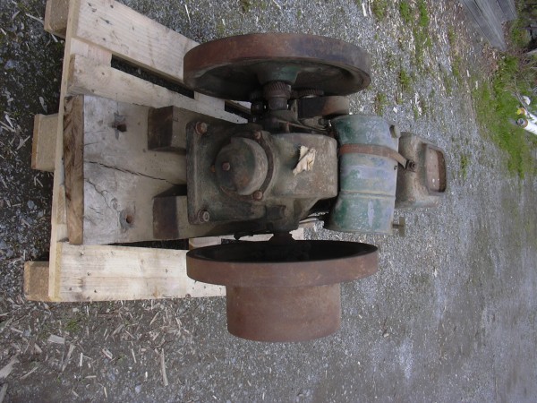

Re: Sendling SU

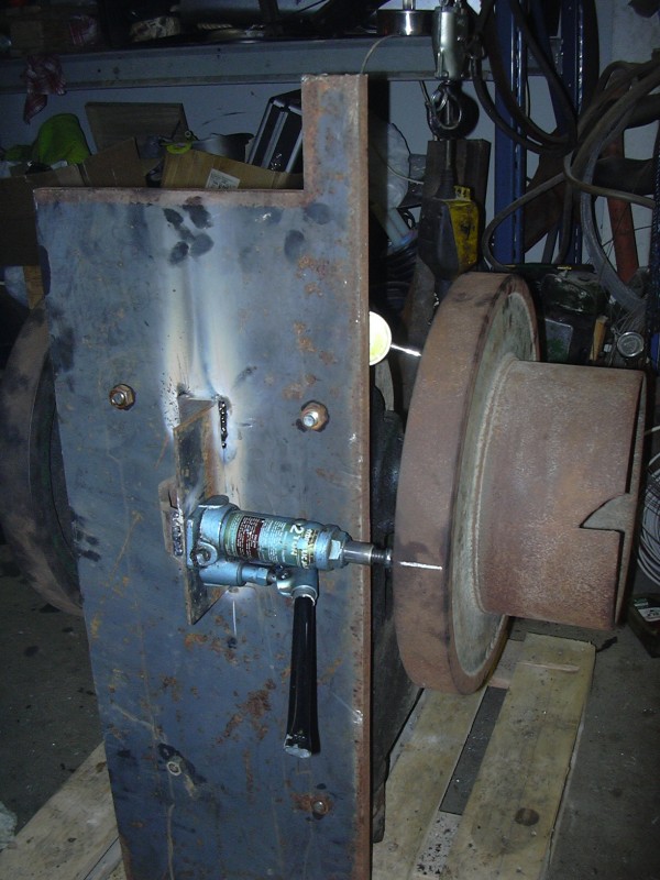

Hallo! Habe seit etwa 4. Jahren eine sehr schlechter ähnliche Sendling aufgebaut. Gebogene Kurbelwelle, Schwimmer im Vergaser weg, Tank eingeklemmt und Vergaser ohne Filtersieb. Auspuff fehlte. Ohne Tropf Öhler und kaputte Öl mitbringen auf Kurbelwelle.
Kurbelwelle gerichtet montert im Block mittels Hydraulikk und Messuhr. Ging gut. Tank aus Messing Rohre. Schwimmer nach mehrere Versuche eine zu machen, auf Internett gefunden für ein Alvis Veteranenauto. Musste eine Plastik Ring darauf legen um die Höhe zu anpassen. Filtersieb gemacht, Auspuff gemacht, richtige Rohr wer schwer zu finden. Kerze wie auf Deutz MA, tropföhler glaube ich war 3/8 Zoll. Wentile eingeputzt, und Gestell mit Räder von ein Lorenz. Machte auch eine neue Öl werf Feder von ein Stück Blech mit zwei Feder Drahte. Die Länge gibt sich selber. Muss so lang sein so dass die nicht die boden im Kurbelgehause berührt. Bei fahren habe ich ausgefunden dass die Ölmenge muss gerade nicht von Kurbelwelle getroffen werden, sonnst raucht er ein bisschen. Magnet wurde nur gereinigt und Stifte etwas geschliffen.
Suche nach: Norsk Motorhistorisk Museum auf Youtube. Da ist ein Film.
Wiel Spass bei Restaurieren. Ich bekymret hier im Forum mehrere gute Tip.
Dag
Auf basis die Ausgangspunkt, bin ich sehr zufrieden.
Dag

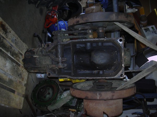

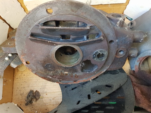

Re: Sendling SU
Versuche noch einige Fotos runter zu laden.
Ipone ging nicht gut.
Grüsse
Dag
Grüsse
Dag

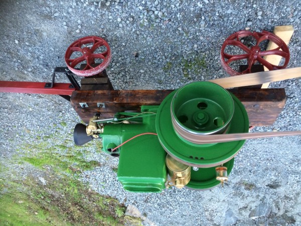

- Unterseite
- Sendling 001.JPG (68.65 KiB) 4524 mal betrachtet
- Nach abholen
- Brokstedt 2012 074.JPG (96.23 KiB) 4524 mal betrachtet
- Nach abholen
- Brokstedt 2012 072.JPG (94.4 KiB) 4524 mal betrachtet
- Schwungräder richten
- sendling 003.JPG (114.7 KiB) 4524 mal betrachtet
Re: Sendling SU
Hallo DAG
Danke für deine Infos und den Tip mit dem Öl. Ja, wir haben wohl den gleichen Motor. Habe gesehen, dass bei deinem Motor die Kerze über dem Auslassventil ist. Bei mir ist es über dem Einlassventil. Welchen Jahrgang hat dein Motor und wie viele PS ?
Nimmst du auch SAE 30 Öl?

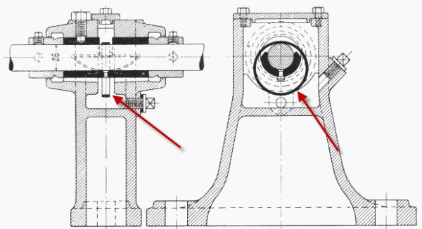

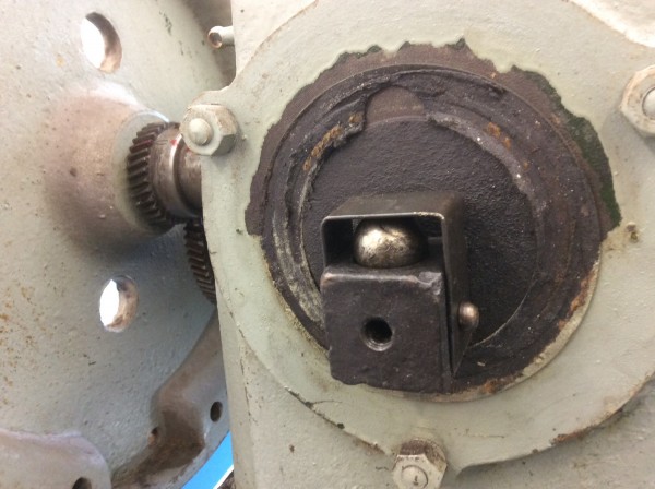

Re: Sendling SU
bei meinem sendling einer ws baureihe der noch wartet sind solche ölfangschalen an der seite im gehäuse verbaut die das schleideröl sammeln und den lagern zuführen.
vermutlich hast du auch solche über den lagern
zwecks öl.
selbst "rasenmäheröl" ist heute nicht mehr unlegiert sondern so um di api sg
wikipedia beschreibt die stufen und deren eigenschaften
sae 30 einbereich sind sie aber meistens
wenn du unlegiert haben willst is das api sa
aber "rasenmäher" öl und öfters kontrolliern auf verschmutzung passt absolut
zwecks öl.

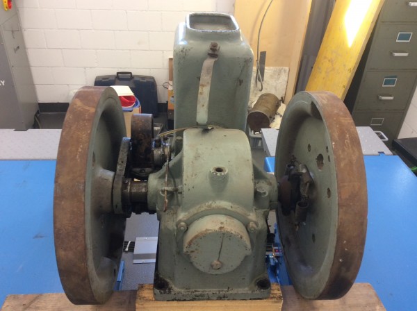

Re: Sendling SU
ach ja hier noch das bild
- 20171015_132328.jpg (89.05 KiB) 4458 mal betrachtet
