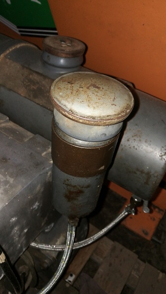

Parallel dazu wurden neue Spritschläuche besorgt und neue Anschlüsse und Überwurfmuttern organisiert. Viel Sprit und Arbeit hat dieser Motor jedenfalls nicht gesehen, Die Schwimmerkammer war staubtrocken und sauber, der Kolbenschieber im Vergaser lief leichtgängig und ohne zu hakeln. Selbst das Tanksieb ist ein Musterbeispiel an dem Alter entsprechender Sauberkeit :lol:
Zudem beachte man die Lamellen im Luftfilter:
Viel Staub haben die auch noch nicht gesehen, ebenfalls nahezu neuwertig :D
Die Spritleitungen sind auch fertig und angeschlossen. Soweit ist das ganze System dicht, nur an einer Stelle muss ich bei zu eine neue Dichtung zwischensetzen.

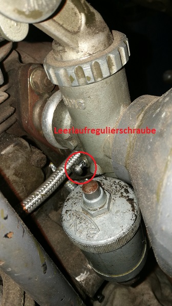

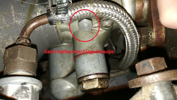

Und da kommt ihr nun ins Spiel :D Am Vergaser habe ich zwei Schrauben:
Meine Gedanken dazu: Leerlaufschraube kann´s eigentlich nicht sein, der Stamo hat in dem Sinne keinen Leerlauf, weil er automatisch hoch regelt. Gasschieberanschlagschraube (was´n Wort :lol: ) hat meines Erachtens auch relativ wenig mit dem mager/fett zu tun...eigentlich gar nix :roll: Höchstdrehzahl wird auch über den Regler vorgegeben.
Gibt es sonst noch Möglichkeiten zum Einstellen des Gemischs? Vielleicht irgendwas an der Vergaser-Nadel rumstellen?
