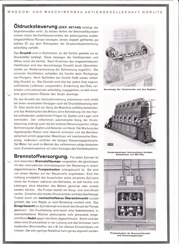

Auch die WUMAG in Görlitz hat sowas gebaut, und auch die Dampf-Brikettpressen der Zeitzer Maschinenfabrik besaßen hydraulisch betätigte Ventile (zu besichtigen in Knappenrode).
