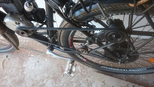

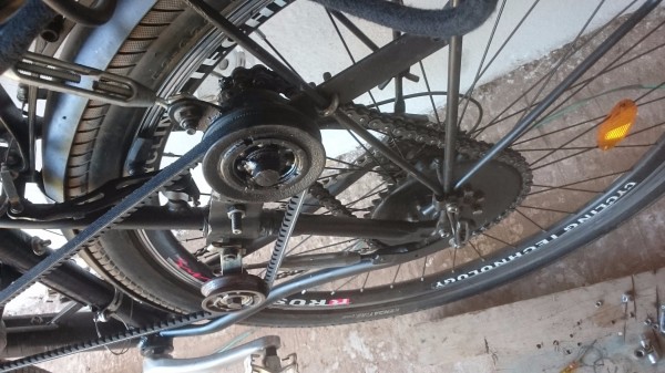

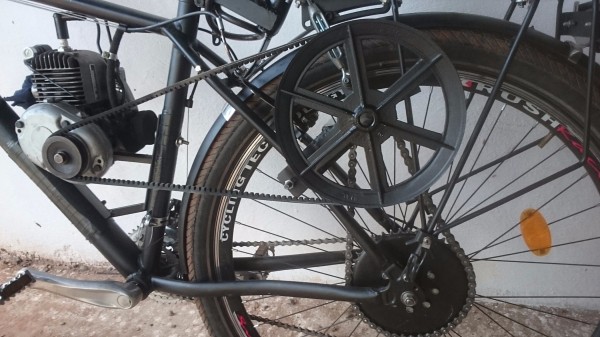

Da der Stamo nur das 1:3 Einfachgetriebe ohne Fliehkraft dran hat, muss ich den Keilriehmen immer ab und anbauen um zwischen Fahrrad und Motorbetrieb zu wechseln aber geht flink und ist sowieso für längere Strecken geplant, nicht für Stadt. Bekommt so um die 30-40km/h rauf und läuft (ungewollt) schätzungsweise um die 3000 - 4000 U/min ( vom Drehzahlgeräusch geschätzt) Achso die Übersetzung ist wie folgt:
Motorgetriebe 1:3
Keilriehmen 1:1,33
Kette 1:4,4
Bin seit 1 Monat beim schweissen und schrauben. Aber hat sich gelohnt!
Verbraucht um die 1L/60km Hügellandschaft
Soooo noch ein paar Ideen und Tipps von euch?

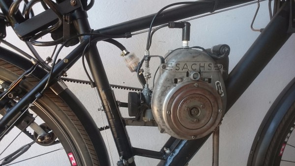

Das kannst du so nicht pauschal machen. Je höher die Drehzahl, umso mehr Gas musst du geben. An sich muss du so wenig Gas geben, dass er anfängt, in den Schubbetrieb zu gehen. Weniger ist auch möglich, du solltest aber immer wieder kurze Gasstöße geben.Hey guter tipp mit dem Gas wegnehmen, ist eine schlechte Angewohnheit von mir. Ich werd rin leichtes standgas einstellen.
Kurzfristig hält er das aus aber du musst bedenken, auf Dauer ist eine Mangelschmierung für den Motor tödlich.
Eigentlich ist es der falsche Motor, jedenfalls von der Drehzahl her. Der Motor ist hauptsächlich für Pumpen gedacht, dessen Betriebsdrehzahl zwischen 4.000-7.500 U/min liegt, laut BA und anderer Literatur. Bei den meißten "normalen" Stamos liegt diese bei 3.000-3.500 U/min.

Ich habe es geschafft den Auspuff abzudichten ( da mir ja vorher das überschüssige Öl aus Verbindung zum Motor und Auspufftopf gelaufen ist ). Nun misch ich wieder mit 1:25 und ist sehr gut Geschmiert. Werde sowieso immer nur 1 Stunde immer im Betrieb nehmen und dann etwas abkühlen lassen. Die U/min kam etwas ungewollt da ich meine Matherechnung für die Übersetzung auch auf 5000 U/min berechnet hatte um so auf 50km/h zu kommen. Jedoch schafft der Kleine das nicht und würde ich die Übersetzung von den 1:8.73 auf sagen wir 1:10 (pi mal Daumen) erhöhen würde ich Endgeschwindigkeit verlieren und der Motor würde bestimmt schneller Erhitzen. Der erste Versuch im Foto war mit 1:14 und war volle Umdrehung aber ein Jogger würde mich überholen hahahaha.
