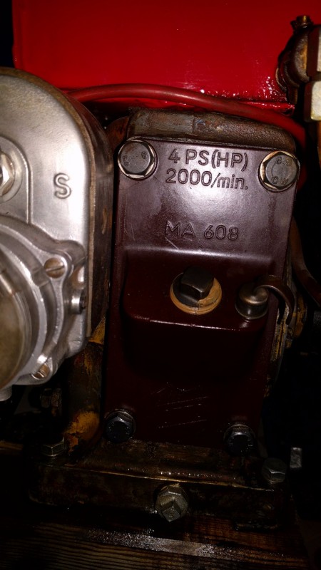

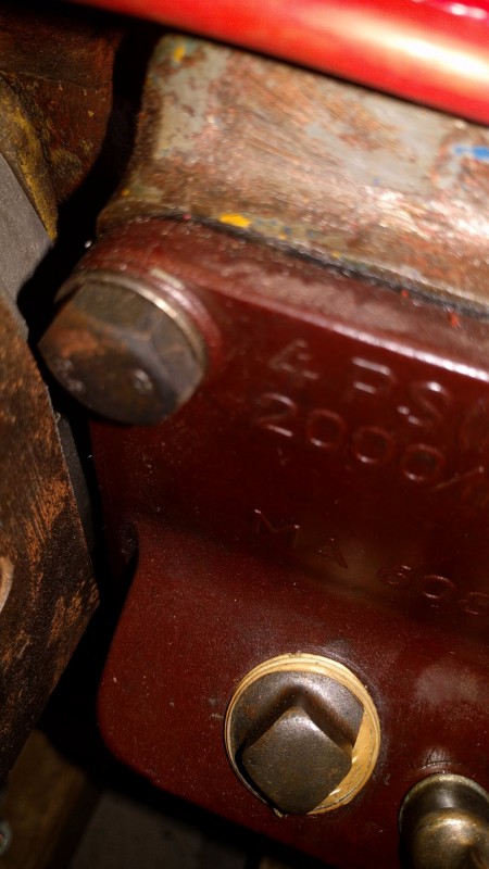

ich suche für meinen Deutz ma 608 eine Abdeckung für das Kurbelwellengehäuse, da meine an den Ecken Risse hat und undicht ist.(am besten wäre noch mit dem Öl Staab dabei)

Hier noch Bilder

Frag mal „MeisterAdam“, der hat noch mindestens einen Wartungsdeckel.
Mit nem Peistab sieht es leider schlecht aus.

Gleiche Bauart aus Bakelit, aber dieser ist ein wenig verzogen. Er liegt nicht mehr plan auf, sondert steht in der Mitte min. 4mm ab.
Ich weiß nicht ob man das wieder richten kann, vielleicht mit etwas Wärme.

Und dann Schlitzschrauben rein, damit der Neue nicht gleich wieder reißt

der Deckel sieht doch noch Super aus. Ich würde die Löcher für die Befestigungsschrauben um 2mm mehr aufbohren und mit Epoxidharz Stahlhülsen einkleben. Am besten Hülsen mit einem Flansch ähnlich einer Hohlniete. Dann ist Dein Deckel wieder dicht und bricht auch nicht gleich wieder kaputt.

Der Deckel geht auch noch nur zur Sicherheit will ich schonmal eine auf Lager haben. Aber trotzdem vielen Dank für deine Tipp.

vielen Dank für deine Mithilfe habe bereits einen Wartungsdeckel gefunden. An einem kompletten Ma 608 bin ich momentan nicht interessiert.
