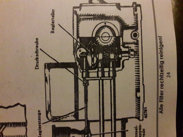

Schau mal bitte.
Wenn du die Druckschraube verdrehst muss sich die
Drehzahl ändern. [attachment=0]1513456439003350162645.jpg[/attachment]

also das mit der druckschraube ist schon klar arno.
Aber damit kann mann die drehzahl nur in sehr begrenztem mase einstellen :!:
Und ja, das rumschrauben an der regelstange bringt tatsächlich was ;)
