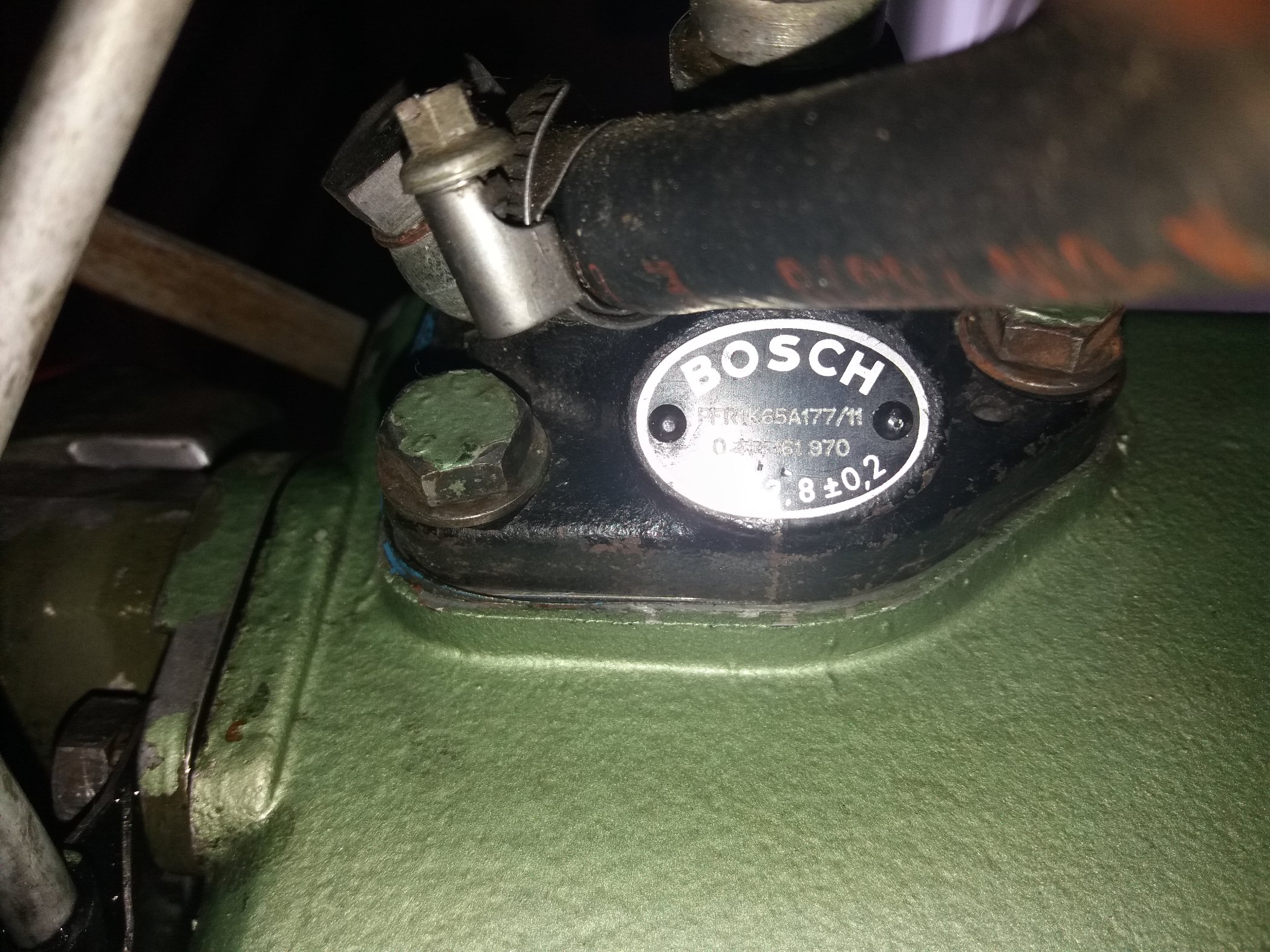

Hi,
Habe mich nach längerer pause wieder mit meinem motörchen beschäftigt. Gereinigt, ölwechsel, neue einspritzpumpe...
Wieder alles zusammengebaut und wollte ihn ankurbeln.
Die starthilfe ist relativ schwergängig, lasst sich aber noch mit den fingern betätigen. Danach vollgas, dekompression, ordentlich schwung geholt, dekomkression losgelassen und der krüppel schlägt einfach nur zurück, ich komme ums verrecken nicht über den punkt.
Irgendeine idee, was ich falsch gemacht haben könnte?
So hoch kann die kompression doch garnicht sein...
Gruss
Klaus

Hallo Klaus,
welche Einspritzpumpe wurde eingebaut? - repariert/?
welche Unterlagen sindunter der Pumpe eingebaut?
welche Ziffernkombination befindet sich auf dem Kurbelgehäuse Nähe Einspritzpumpe?
Der Startmehrmengenhebel muß leichtgängig sein; ist ggf. der Begrenzungsstift verbogen?
Werner

hallo werner,
unter der einspritzpumpe ist eine ca 1mm starke metalldichtung und noch eine hauchdünne papierdichtung.
anbei noch ein paar fotos
gruss und vielen dank für deine antwort
klaus
klaus

auf der stirnseite in höhe der esp steht eine 6 und diese zahlenkombination habe ich noch gefunden
