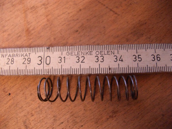

Hallo Thomas,
anbei die Maße der Feder an meinem Motor!!! Länge 48-50 mm
Außen 13 mm
Innen 11,4 mm
Drahtstärke 0,8 mm
Kannst du mal ein Paar Fotos der Pumpe einstellen??

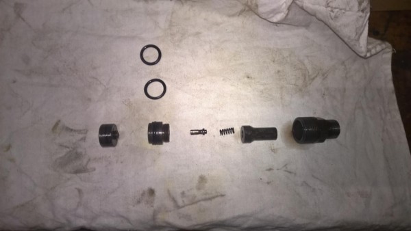

Dankeschön für die Maße der Feder, habe nach langem Suchen eine Feder gefunden die ungefähr der Originalen entspricht.
Einspritzdüse habe ich auch bekommen und eingestellt. Einspritzpumpe baut sehr gut Druck auf, hab deswegen den Kolbenhub am
Exzenter auf minimal gestellt.
Motor hab ich soweit zusammen gebaut und gestartet. Regler regelt mit der Feder soweit gut.
Jetzt bleibt noch mein Sorgenkind Pleuellager wenn der Motor mit niedriger Drehzahl läuft hört man es schlagen, zumindest meine ich der Ton kommt vom Pleuellager. Dazu werde ich dieses Jahr wahrscheinlich nicht mehr kommen, weil ich geschäftlich im Ausland bin.

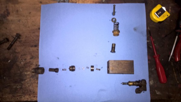

Das Bild von der zerlegten Einspritzpumpe ist leider nicht so gut.
