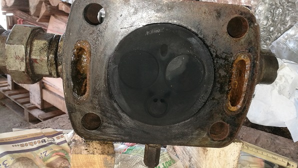

der bestellte Zylinderkopf ist am Dienstag angekommen und heute habe ich es geschafft, die benötigen Teile auszubauen.
Frohen Mutes und mit einer vollen Dose WD40 ging es frisch ans Werk. Erst Ventilfedern und Federteller runter, dann die Einspritzdüse abgebaut, Düsenhalter-Bolzen, etc.
Und genau der äußere Teil der Ventilführung ist mir an meinem Deutz abgebrochen :roll:
Und schwupps, war die Führung am Einlassventil draußen. Ein paar beherzte Schläge und dann kam sie Stück für Stück aus ihrer Passung.
Das Auslassventil war ein wenig verbogen und konnte so nicht aus der Ventilführung herausgezogen werden. Also wieder ein paar gezielte Schläge mit einem kleinen Hammer um den Stiel wieder auf Kurs zu bringen.

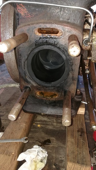

Was ist nun passiert? - Nichts! Der Weg der Erkenntnis ist lang und steinig :roll: Der Zylinderkopf respektive Ventilführung und Ventile passten nicht. Der war vom 914 und ich dachte, ZKs vom 914 und 916 wären gleich groß, weil es auch in der Ersatzteilliste nicht anders beschrieben ist. Eine ET-Nummer für anscheinend zwei unterschiedlich große Köpfe und Teile. Nun ja, Schwamm drüber. Mein Schlacht-Zylinderkopf ist schon seit etlichen Wochen beim Kumpel, der ihn dankend annahm und weiterverwenden konnte (Grüße an Dich, Matze :D )

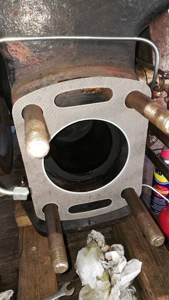

Folglich wurden die Ventilführungen nicht ausgetauscht, denn: folgender Gedankengang: ich hab am 914er Kopf gemessen. Die Führung guckt ca. 3 cm raus und ist 6cm tief im Zylinderkopf. Am 916 ist der ZK nochmal deutlich wuchtiger, entsprechend sind auch die Ventilführungen größer bemessen und es ist "nur" der äußere Teil abgebrochen. Im Zylinderkopf geben also immer noch 6 cm mindestens dem Ventil Halt und Führung. Ich weiß, dass ist fast schon Ketzerei, aber ich sag: Das passt trotzdem so! :o :lol: Ich glaube, da brauche ich nix dran machen, er lief und läuft damit super, kein Ventil-Klemmen oder sonst irgendwas. Ich lasse das nun so, wie es ist.
Eine neue Zylinderkopfdichtung ist dennoch verbaut worden. Die alte blies seitlich ein bisschen raus, jedoch ohne Kompressionsverlust.
Lauffläche im Zylinder sieht noch sehr gut aus, keine Macken, keine Schrammen. Alles schön sauber gemacht und nach Betriebsanleitung die Muttern wieder angezogen. Hält! :mrgreen:
