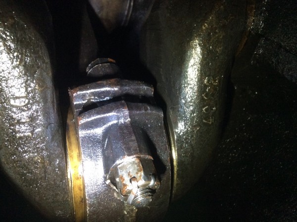

da mein sendling auch noch aussteht eine kurze frage. sind bei deinem pleuel auf der kurbelwellen seite auch oben 2 borungen in die das öl tropfen soll um den hubzapfen zu schmieren? weil diese borungen sind bei mir genau zwischen den halbschalen und haben ein gewinde drinn daher bin och mir unsicher ob da eine art trichter hingehört um mehr öl zu "fangen"?
mfg
mfg
Re: Sendling SU
Habe auch 2 Bohrungen ca. 7mm, allerdings ohne Gewinde.
Ich denke auch dass die für die Schmierung des Zapfens sind.
Für die Kurbelwellenschmierung kommt ja noch Öl vom Tropföler über den Gusskragen durch je eine Bohrung im Motorblock.

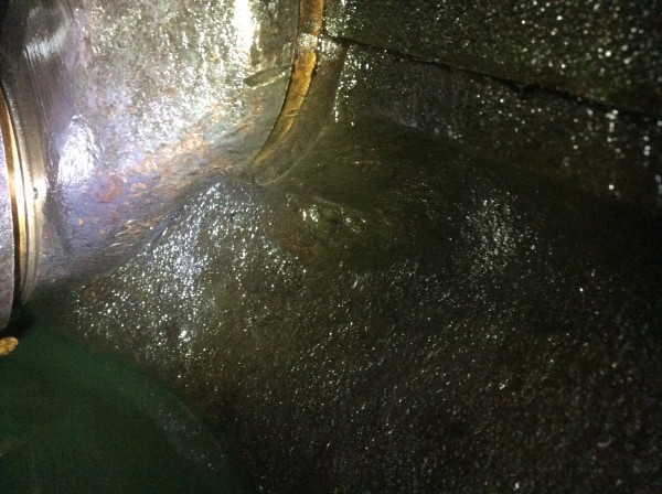

[album][/album]
- Bohrung für überschüssiges Öl
- EB4D884C-2DD0-4C56-8720-B5F284706978.jpeg (82.56 KiB) 5376 mal betrachtet
- Ca. 7mm Bohrungen
- 6EBDE6F7-6ACB-45A8-A4A4-130A05F0265D.jpeg (73.72 KiB) 5376 mal betrachtet

Re: Sendling SU
ja genau so sieth das bei mir auch aus ...wollte nur wissen da ich mir nicht sicher war ob das wirklich alles ist
