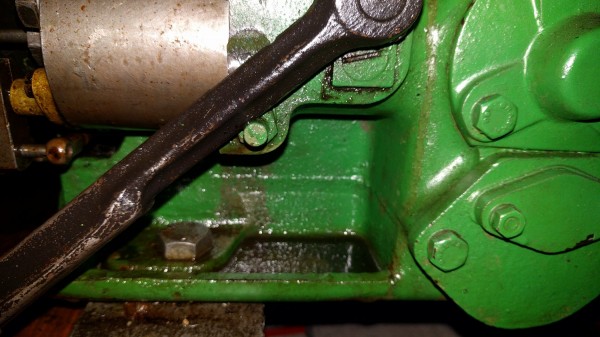

Hallo Jakob,
vielen Dank für deinen Tipp das Ventil ist voll geschlossen. Aber es läuft Diesel hinten aus der Pumpe.
Mfg Marcel S.
Mfg Marcel S.
- IMG_20171214_160509.jpg (55.9 KiB) 3434 mal betrachtet
- Hier läuft der Diesel heraus
- IMG_20171215_154157.jpg (61.17 KiB) 3434 mal betrachtet

Re: Güldner GW 8 Einspritzpumpe kein Druck
Der Diesel läuft aus dem kleinen Loch heraus welches hinter der Pumpe Sitzt. Ich werde morgen nochmal offensichtlicher Bilder machen.
Mfg Marcel S.
