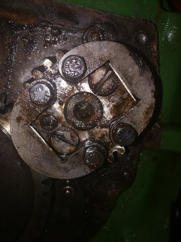

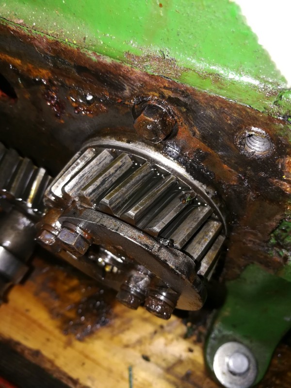

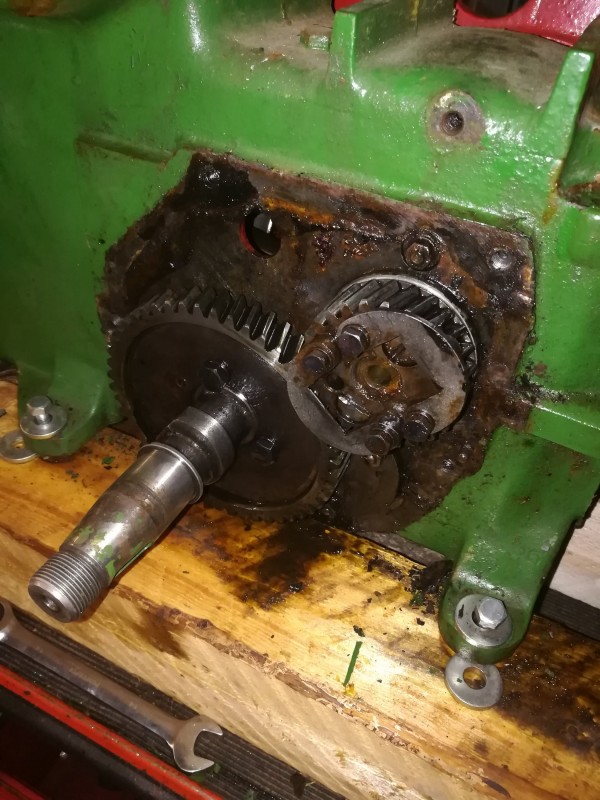

Ich möchte bei meinem güldner Gkn die Kurbelwellen Lager Tauschen und benötige eure Hilfe über die weitere Vorgehensweise
Ich habe an der Einspritzpumpen Seite den Gehäuse Deckel abmontiert
Und muss nun das Zahnrad entfernen,
Um an das dahinter liegende Lager zu kommen
Hat von euch schon jemand Erfahrung Damit wie man vorgeht?
Und wie man die Lager entfernt?
Würde mich über Eure Hilfe freuen und Bilder wären auch nützlich
Mfg Jonas

Hallo Jonas,
Hinter dem Zahnrad sitzt ein Rotgußlager, was bei Verschleiß ausgepresst und/oder ausgegossen werden kann. Auf der Schwungradseite hingegen sitzt ein sehr gut zugängliches, ebenfalls auswechselbares Rollenlager
Zum Auswechseln des Rotgußlagers wird die Halterung des Fliehkraftreglers vom Zahnrad entfernt. Danach sind die beiden Schlitzschrauben, die das Zahnrad halten, sehr gut zugänglich... dann lässt sich die Kurbelwelle zur Schwungradseite hin entnehmen.
Grüße, Aaron
Grüße, Aaron
