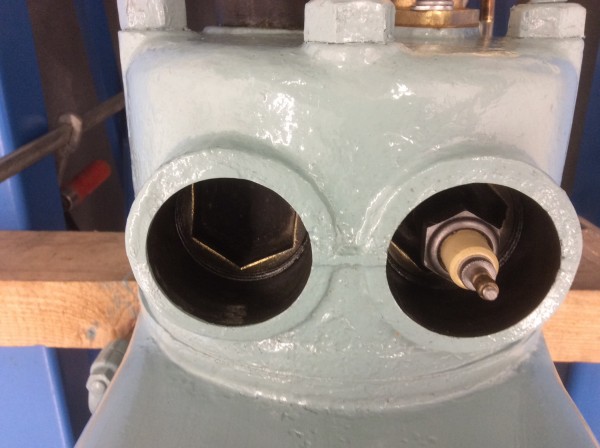

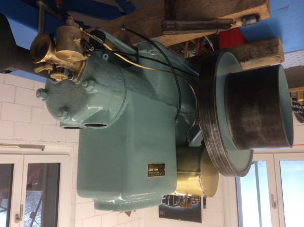

Mein Sendling ist soweit startklar. Weiss jemand welche Stellung das Handrad haben muss?
Der Hebel „Betrieb—Anlassen“ ist glaub ich selbstredend.
Wie ist das mit dekomprimieren? Ich habe gesehen dass einige Modelle so ein „Schnüffelstück“ über dem Auslassventil haben. Meiner nicht..... :o Kann ich das Teil überhaupt starten ohne zu dekomprimieren?
Danke für eure Hilfe
Gruss Markus

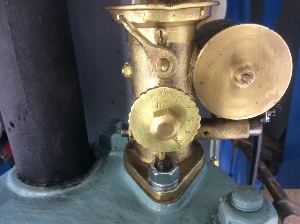

Würde das Handrad von ganz zu, (muss nicht unbedingt bei Stellung 0 sein) eine drittel bis viertel Umdrehung öffnen.
Schwimmer etwas tupfen, aber nicht voll überlaufen lassen.

Der Zündzeitpunkt sollte so eingestellt werden, dass er auf Stellung "spät" bzw. "Anlassen" erst nach dem OT zündet, um Rückschlagen zu verhindern. Die Vergaserdüse hätte ich auf "5" gestellt, weil da eine Kerbe ist. Wenn er erstmal angesprungen ist, kann man immer noch herumprobieren, in welcher Stellung er am besten läuft.

Hast Du den Choke (vorne am Vergaser) nach dem Anspringen auf "Betrieb" gestellt? Wenn nicht, dann ist es klar, warum er abgesoffen ist. An unserem sehr ähnlich aufgebauten RAX muss ich den Choke sofort nach dem Anspringen langsam öffnen, sonst säuft er auch gleich ab.
Falls Du den Choke geöffnet hattest, musst Du entweder die Hauptdüse weiter zudrehen oder der Vergaser ist wegen dem Schwimmer überlaufen (Schwimmer oder Nadelventil undicht).
