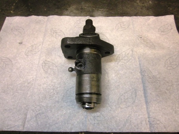

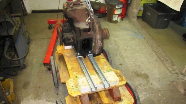

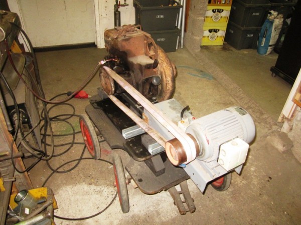

Grüss Gott, noch ein paar Fotos - Fortsetzung folgt... Gruß Wolfgang
Bild 001.JPG (62.31 KiB) 5278 mal betrachtet
Bild (8).JPG (53.35 KiB) 5278 mal betrachtet
Bild (5).JPG (53.47 KiB) 5278 mal betrachtet
Bild 002.JPG (71.91 KiB) 5278 mal betrachtet

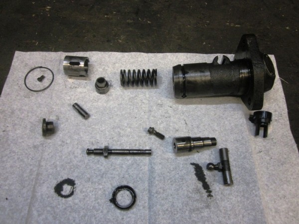

weitere Bilder
Bild 022.JPG (67.88 KiB) 5276 mal betrachtet
Bild 017.JPG (79.28 KiB) 5276 mal betrachtet

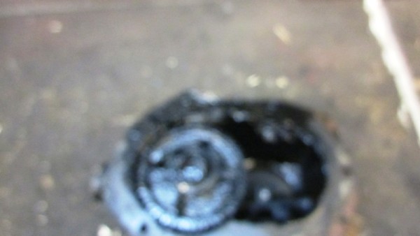

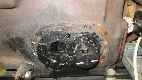

Grüss Gott, weiter gehts, Regler Seite abgebaut - kleines Kugellager defekt - und sehr viel Ölschlamm - leider nur 1 Bild anderes war unscharf - Fortsetzung folgt... Gruß Wolfgang
Bild 021.JPG (64.81 KiB) 5157 mal betrachtet
Bild 020.JPG (31.02 KiB) 5157 mal betrachtet
