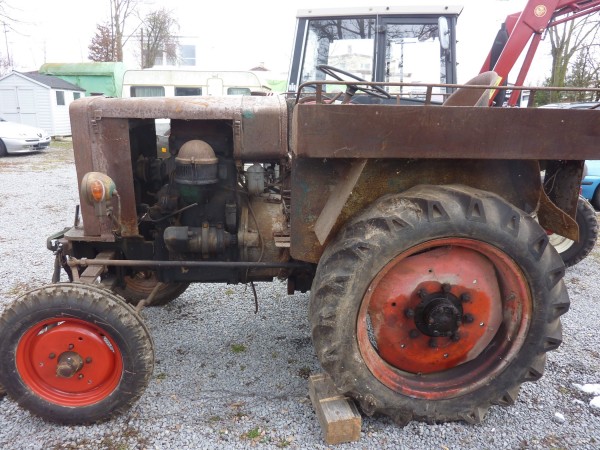

habe einen Wagner Traktor. Dort steht auf dem Typenschild Motor Nr. TP 18.
Wer könnte der Hersteller des Motors sein? Auf dem Motor fehlt jede Bezeichnung.

Hallo Werner
Die Firma Wagner hat von 1937-1939 produziert.
Regulär haben sie Deutz Motoren verbaut.
Du könntest bei Gelegenheit ja mal ein Bild hochladen.
Dann wird es einfacher den Motor zu bestimmen.

Hallo Thomas,
danke Dir für Deine Info. Mein Traktor ist von 1950. Derzeit ist ein MWM KDW 215 eingebaut. Aber auf dem Typenschild des Traktors steht unter Motor Nr. TP18. Gustav Wagner hat früher mal bei der Fa. Kelkel gearbeitet. Hat sich dann selbständig gemacht und wenige Traktoren gebaut. Vermutlicht ist unserer der einzig noch vorhandene.
