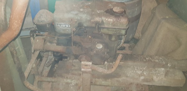

habe diesen Motor aus liebe zur alten Technik gerettet ......sollte verwertet werden, mußte dafür nur ein paar Bleche als Gegenleistung schweißen das wars.
Dies hier ist mein Verein http://www.cfat-buir.de/
Ich besitze selber zwei Schlepper Fahr d90 mit MWM motor.
Ich wüßte gerne mehr über den Motor .Bedienungsanleitung Werkstatthandbuch ect. auch das Baujahr einfach alles.
Ich würde diesen Standmotor gerne wieder zum laufen bringen,oel ist drin, er läßt sich drehen und hat Kompression.
Was würdet Ihr machen um ihn schonend /richtig nach extrem langer standzeit zu starten.Als er mir leicht nach vorne gekippt ist - das Teil ist alleine echt schwer - lief oel aus dem Luftfilter(Oelbadluftfilter)?
Diesel ist noch im Tank,er hat keinen Frostschaden.
Farymann Typ.E NR.9 D334 4,5 Ps

Re: Farymann Typ.E NR.9 D334 4,5 Ps
Willkommen hier im Forum!
Dein Motor ist Baujahr 1955!
Ich würde den Motor einfach Mal Starten ,die sind Robust!
Habe dir auch noch eine PN gesendet.
Gruß Lothar
