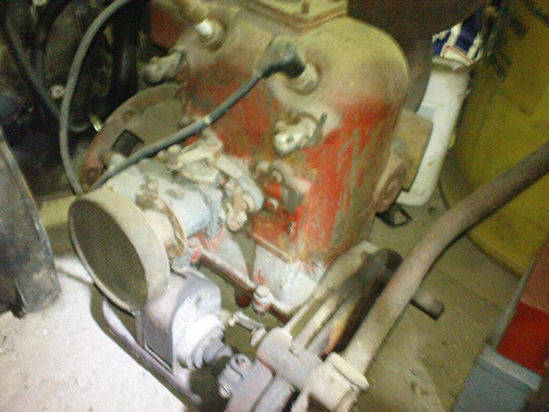

Hallo, bin neu hier im Forum und hab ne Frage an die Kenner der Materie :) ... hab nen Motor gefunden sehr altes Stück, schätze mal aus den 20er Jahren.
Es ist ein 2 Zylinder Sackzylindermotor mit Magnetzündung. Leider ist nix drauf zu erkennen, oder ich weis nicht wo ich schauen muß
Es wäre toll wenn jemand den Hersteller Identifizieren kann oder sogar Daten zu dem Motor hat. Bild hab ich als Anhang reingestellt.
Der Motor dreht und hat Kompression,steht aber schon ewig vieleicht kann mir jemand helfen... weiß jemand wie man so ein Dingen zum laufen bringt ?

Sieht für mich auf den ersten Blick nach Breuer aus. Solche Motoren wurden von den Breuer-Werken in Frankfurt-Höchst für Tragkraftspritzen hergestellt. Ich werde mal meine Bilder durchsuchen, vielleicht werde ich fündig...

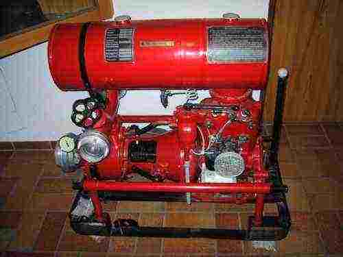

Dein Motor war mal an einer Tragkraftspritze verbaut. Auf der linken Seite wo der Flansch ist, kommt die Kreiselpumpe ran.
Guck dir mal das Foto an....

Also, mein Verdacht hat sich bestätigt. Google mal nach Bildern mit den Stichworten "Breuer Motor TS8". Da wirst Du einiges finden. Die Breuer 2-Zylinder Zweitakt-Motoren wurden in verschiedenen Ausführungen ab ca. 1929 eingebaut. Es waren die Typen:
  • C 2 908 ccm und 22- 26 PS ab ca. 1929
  • C 4 1018 ccm 27 PS 1934- 1940
  • C 7 1158 ccm 28 PS 1940- 1943
  • C 8 / C 8 A gleiche Leistung 1943- 1951
