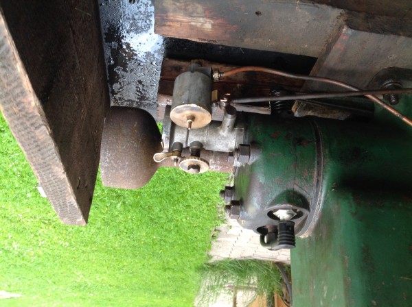

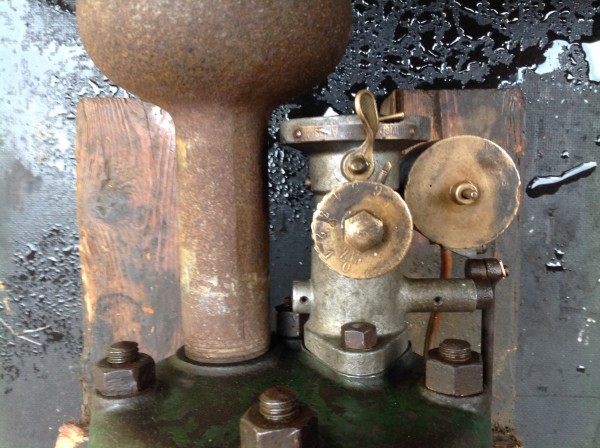

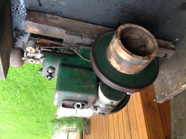

Habe mal einige Fotos vom Motor eingestellt.
Die Zündung ist wahrscheinlich der Grund, dass der
Motor schwer anspringt. Er hat nach 5 Min. Laufzeit keinen Funken mehr. Der Funken ist wahrscheinlich beim Start zu schwach und wenn Motor warm wird geht garnichts mehr.
Hat jemand Erfahrung wie ich die Spule am einfachsten wider flott bekomme?
Muss ich sie neu wickeln lassen oder ist es einfacher im Internet eine andere zu finden.
Ausserdem habe ich nur eine nachgebaute Kurbel für diesen Motor. Die springt mir sehr leicht raus beim ankurbeln. Hat jemand eine die er nicht mehr braucht?
Gruss Werner

Den Vergaser würde ich in dem Fall zwischen 2 und 3 auf die Markierung stellen.
Den Magneten kann man bei Spezialfirmen überholen lassen. Ein anderer gebrauchter Magnet ist im Zweifelsfall auch nicht besser. Leider kann ich Dir gerade keinen Spezialisten empfehlen, da mein bisheriger Favorit nichts mehr macht.
PS: BMZ soll gut, aber sehr teuer sein

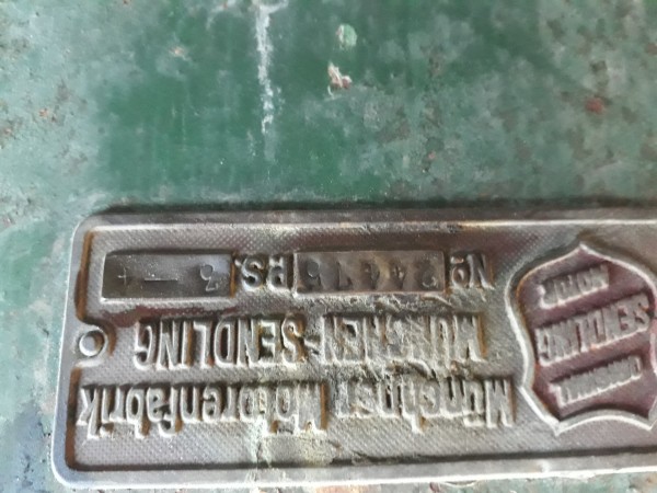

PS: Verrätst Du mir Deine Motornummer? Vielleicht kann ich Dir dann das Baujahr sagen...
Re: Sendling SVO SC Einstellungen
Hallo Christian, die Motornummer ist 24 175
Lg Werner
(Die Fotos die ich Hochlade stehen immer auf dem Kopf die kann ich drehen wie ich will!?!)
Lg Werner

Das ist einer der letzten der Baureihe. Bei Nr. 26000 fängt die neue Baureihe WS/MS an. Ich schätze ihn auf 1928-30.
