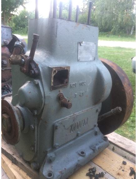

Gab es einen MWM KD 13 Motor? Also mit 130mm Hub?
KD15 und 18 sind mir bekannt, aber dann kam mir dieser hier unter: Bohrung 85mm. Hub 130mm. Laut Gußzahlen im Block anscheinend 1941.
Hat jemand Infos dazu?
Gruß, Jakob

hab mal gelesen dass der Motor in Konfektionsschlepper eingebaut wurde, ich glaube er hat 12 PS.
Werde heuter abend mal suchen ob ich darüber was finde.
Gruß Henning

Es gab natürlich auch einen KD13z.
8PS bei 1000 U/min.
10PS bei 1200 U/min.
12PS bei 1500 U/min.
Mittlerweile auch schon wieder hier zu verkaufen.
8PS bei 1000 U/min.

War eine reine Vermutung von mir dass es logischer weiße ein KD13Z sein könnte.
Hab aber keine Hinweise dass es den mal gegeben hat. Ist in meiner alten Schlepper-Motor Fibel nicht drin. vlt. zu alt dafür.
Danke für die Infos!
Gruß, Jakob
Gruß, Jakob
