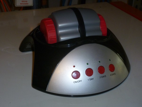

Gestern bin ich durch Zufall an ein altes Spielzeug meines Sohn`s geraten ( Tipp meiner Frau ; )
Einen Rock Tumpler :
Mann kann ihn auf ein/zwei oder drei Tage einstellen.

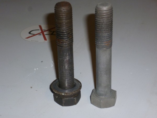

Ich habe es erst ein mal mit Deko-Sand als Reinigungsmittel versucht ( weil ich sonst nichts hatte ) und bereits nach einer Stunde war das Ergebniss schon sehr Gut.
Die Schraube ist absolut fettfrei und vom Schmodder befreit.
Ich hoffe mann sieht den Unterschied.
