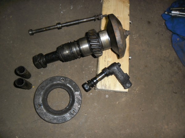

hallo, ich habe hier noch ein komplete nockewelle/regler fur mah711
weiss nicht wie die zustand ist
gr ate hans
gr ate hans

Re: Einspritnocken Deutz MAH 711
Motor läuft wieder.
vielen Dank Ate-Hans für die Nockenwelle sowie Pumpenhebel.
Einspritznocken sowie Rolle Pumpenhebel verschlissen dadurch zu wenig Einspritzung.
Nockenwelle soweit in Ordnung also wenn jemand vieleicht einen Nocken sowie Pumpenhebel komp.
rumliegen hat einfach melden.
MFG Lorenz
Motor läuft wieder.
MFG Lorenz
