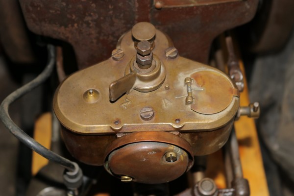

Seit kurzen besitze ich einen Deutz MA 308 Baujahr 1930 in schönen unterbastelten original Zustand.
Nur frage ich mich wofür der Vergaser eine extra zu befüllende Kammer hat? Durch die Schraube auf den Bild rechts gesehen wird ja ein Kanal zum Ansaug geöffnet.
Das macht eigentlich ja nur Sinn bei Motoren die mit Minderwertigeren Treibstoff betrieben werden z.b Petroleum und vorher auf Benzin gestartet werden müssen.
Aber der MA ist doch ein reiner Benziner oder täusche ich mich da?
Könnte mir jemand sagen wo zu die extra Kammer ist?
Gruß Oliver

Alle deine Vermutungen sind Richtig
da kommt Benzin rein zum Starten
wenn der Motor warm ist und gut rund läuft, wird auf Petroleum umgeschaltet.
MfG B-B
MfG B-B

Ok. Vielen Dank für die Bestätigung meiner Vermutung.
