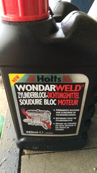

Wegen dem Riss hatte ich mal wieder den ZK abmontiert, in den Kofferraum geworfen und bin zu besagter Werkstatt gefahren, die mir die hiesige LaMaWe empfohlen hatte. Der Meister dort (übrigens sehr freundlicher Herr) hat sich die Sache mal angeschaut und mit mir die möglichen Optionen durchgesprochen. So ganz schienen die dort mit dem Prinzip Verdampfungskühlung nicht vertraut zu sein
Aber ist ja auch nicht mehr alltäglich, also alles gut. Der Meister empfahl mir folgendes Mittel:
Wird ins Kühlwasser nach Anleitung gemischt und soll den Riss von innen dauerhaft verschließen. Das sei für den Fall die zunächst einfachste und kostengünstigste Option. Habe er bereits an drei, vier (Pkw-)Motoren angewendet und er habe gute Erfahrung damit gemacht. Das Zeug soll Risse bis 1mm Breite verschließen können
Das wird jedenfalls demnächst getestet.

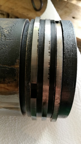

Der 916 sprang seit der KW-Lager-Reparatur auf der Hilfsdüse irgendwie nicht mehr so geil an. Irgendwie schien bei langsamen auf OT drehen die Kompression ins Kurbelgehäuse abzuhauen. Das ist bis zu einem bestimmten Maß normal, aber es fühlte sich irgendwie komisch an. "Ja gut", dachte ich, "vielleicht sind die Ringe etwas verklebt. Der läuft bei mir ja quasi nur Start-Stop, richtig warmlaufen und freibrennen tut der sich ja gar nicht". Also habe ich heute mal den Kolben gezogen. Mir fiel fast ein Draht aus der Mütze
Was sehen wir? Zwei entscheidende Fehler. 1.) Ein Ring fehlt komplett. Und er FEHLT. Der ist nicht kaputt gegangen und ist beim Ziehen des Kolbens ins Öl gefallen, sondern er FEHLT einfach
(Ich finde das etwas lustiger als ich sollte, es tut mir Leid)
2.) Der erste Ring hat massiv Spiel. Für mich steht fest: da hat jemand mal rumgepfuscht. Der Witz ist aber, der Motor lief ja damit. Er sprang auch top an, hat Gas sehr gut angenommen etc. Das spricht eigentlich auch irgendwie für die Marke Deutz, wenn der selbst mit so massiv gepfuschtem Kolben läuft.
Die freie Nut hat eine Breite von 5mm, die erste Nut 5,5mm. Der erste Ring hat ebenfalls 5mm. Der Ring in der ersten Nut gehört also eigentlich in die freie Nut. Fehlt also ein Ring.
Ich frage hiermit: hat jemand noch einen Satz Kolbenringe für einen Deutz MAH 916 übrig, noch erstes Maß. Der Kolben hat noch das originale 119,xx mm Maß, kein Übermaß. Oder eine Firma, die Kolbenringe nachfertigt? Die eventuell sogar einen kompletten Satz für den 916 anbietet. Ooooder aber das exakte Maß der Ringe aus Unterlagen von Deutz. Bin für jeden Tipp wirklich dankbar. Es steht für mich fest, dass ich den Kolben SO definitiv nicht mehr einbaue, auch wenns theoretisch funktioniert.

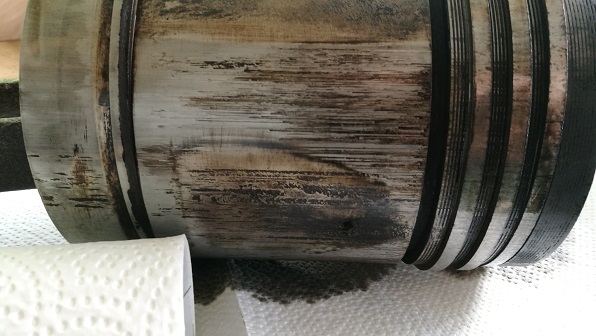

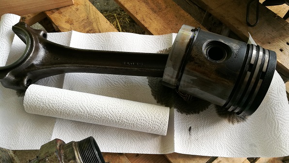

Ansonsten sieht der Kolben noch ganz gut aus für das Alter. Das ist schon ein Oschi
Aber 1,81 Liter Hubraum müssen auch irgendwo herkommen. Die Ringe sind übrigens erstaunlich sauber und alle frei und gut beweglich.
Jaaaa gut, das sieht nicht ganz soooo toll aus, sieht aber schlimmer aus, als es ist. Da würde ich mir keine Gedanken machen.

Moin.
Ich befürchte, deine obere Ringnut ist ausgeschlagen. Kommt, wenn der Kolbenring ezwas Höhenspiel hat. Durch das hin und her des Ringes schlägt die Nut dann immer weiter aus
Hatte ich auch mal an einem 914er.
Entweder neuer Kolben, oder obere Ringnut sauber ausdrehen und passenden Kolbenring anfertigen lassen.
Gruß Christoph
Gruß Christoph

Ach, und was mir gerade noch einfällt.
Mit dem Dichtmittel, welches ins Kühlwasser kommt, wäre ich vorsichtig.
Hat ein Bekannter von mir mal wegen eines undichten Kühlers verwendet. Mit dem Ergebnis dass der Kühler dicht war, aber innen eine Schicht von dem Zeugs hatte, und die Kühlleistung stark vermindert war. Also doch ein neuer Kühler!
Falls das im Verdampferkasten ebenso wäre, hätte ich Sorge wegen genügender Kühlung.
Gruß Christoph
Gruß Christoph
