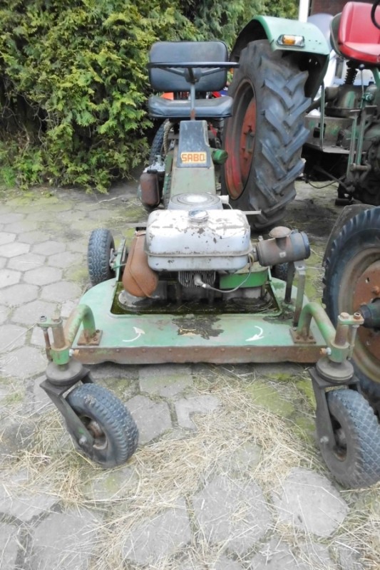

Moin,
Man ist ja inzwischen nicht mehr der Jüngste, aber es gibt immer noch Geräte, die einen zum Staunen bringen und die man noch nicht kennt. Wovon ich schreibe??
Hiervon:
01 .JPG (79.89 KiB) 2987 mal betrachtet
02 .JPG (66.57 KiB) 2987 mal betrachtet
Es handelt sich um einen SABO ROBERINE Rasenmäher, den ich geneigt bin, mir an Land zu ziehen. Kennt hier Jemand dieses archaische Gefährt?? Das Mähwerk wird angetrieben von einem 250ger ILO Motor, den Vortrieb erledigt ein etwas kleinerer ILO. Alleine diese Kostruktion verdient es m. E., erhalten zu werden, denn im Netz findet man (Zumindest ich) Nichts von diesem Mäher. Den Namen Roberine findet man an mehreren Rasenmähern, aber einen Mäher mit zwei Stamos habe ich bis dato noch nicht gekannt. Auch Anfragen bei SABO /JOHN DEERE brachten mich bisher nicht weiter... .
Ich sehe aber jetzt schon meinen Nachbarn die Hände über dem Kopf zusammenschlagen, sollte ich mal mit diesem Gerät inmitten einer blauen Wolke und einigen Dezibel meinen Rasen bekämpfen - aber eigentlich passt der ja auch noch in die Reihe meiner Mäher: 2 Takt Sabo von 1982, Suffolk Punch von ???

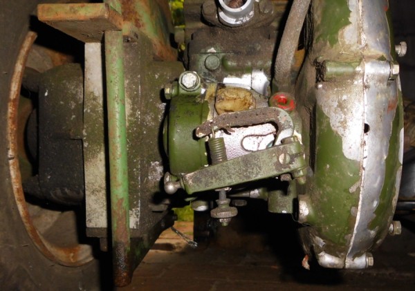

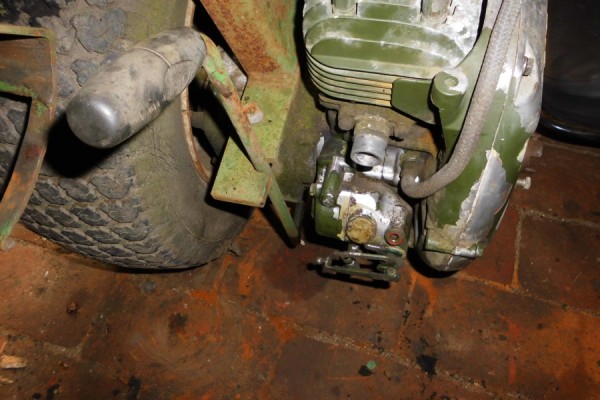

So, nun ist der Sabo Mäher hier bei mir in Bielefeld. Leider gibt mir der Antriebsmotor noch einige Rätsel auf, denn da sind einige Teile dran, dessen Sinn sich mir noch nicht erschließt:
Der lange Hebel mit der Einrastkerbe geht unter dem Getriebe nach Hinten. Dort geht ein Bowdenzug in das Getriebe. Was schaltet dieser Hebel??
Was hat es mit diesem Teil auf sich?? Es scheint ein Fliehkraftregler zu sein. Was regelt er und wozu ist er schaltbar?? An anderen 152 Ilos im Netz habe ich diesen Regler noch nie gesehen.
Evtl. gibt es ja hier im Forum einen ILO Spezialisten... ??

Re: Ein Fahrzeug - Zwei Stamos
Beitrag von MSG »
Bar-Bie hat geschrieben: Es scheint ein Fliehkraftregler zu sein. Was regelt er und wozu ist er schaltbar?
Ich habe eine Tragkraftspritze mit (seit kurzem defektem, deswegen hab ich mich hier angemeldet) ILO 152 L.
Der Fliehkraftregler wird nicht geschaltet. Von dem Kugelkopf geht eine Stange zu dem bei dir fehlenden Vergaser. Die Stange ist so eingestellt, dass im Ruhezustand der Vergaser ganz auf ist.
Mit zunehmender Drehzahl sollte der Vergaser dann so gedrosselt werden (der "Arm" von dem Drehzahlregler geht dann nach oben), dass die Drehzahl konstant bleibt. Das hat bei mir noch nie funktioniert :-(
Beitrag von Bar-Bie »
Hallo MSG,
Inzwischen bin ich auch etwas schlauer geworden. Der hier eingebaute Motor stammt von einem Generator. Der Mäher hatte diesen Fliehkraftregler nicht. Ansonsten seien die Motoren baugleich. Den Vergaser hatte ich seinerzeit entfernt, um bessere Bilder machen zu können.
Mal schauen, wann die nächste "Erleuchtung" kommt... .
Schöne Grüße aus Bielefeld
